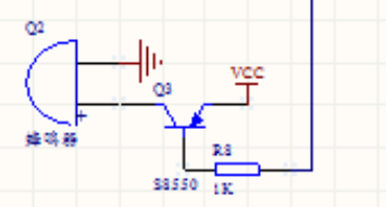

ID:711491 發(fā)表于 2020-5-5 16:02 來自觸屏版 | 顯示全部樓層
謝謝幫助,已經(jīng)解決了!加了三極管后能正常工作了。
ID:639106 發(fā)表于 2020-5-5 16:55 | 顯示全部樓層
可以把負(fù)極接到 P 口上,正極接VCC,聲音會大一點(diǎn),但不建議,最好用個(gè)8550的管子放大電流。
