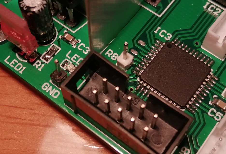

ID:383215 發(fā)表于 2020-4-29 23:55 | 顯示全部樓層
直截了當告訴你,根本算不出來,相同的C語言程序代碼,在不同單片機的不同優(yōu)化等級情況下,運行的時間都不相同,你連優(yōu)化等級原理都搞不清楚的情況下,怎么可能算得準?就算可以算出來,結果與實際值相差很大,那還不如不算,你得到這段程序的匯編語言倒是可以算準,那算準了有什么意思?再說了,靠計算得知程序運行時間是效率最低的編程方式,我從來就不計算,而是靠測量,我編程序靠仿真器運行,示波器測量,我想知道某段程序的運行時間,只需要在這段程序前后置1和置0某個IO口,仿真器一運行,示波器一測量立馬就知道,就是編一些精確的延時程序,也是修改變量用示波器測量來的最快,比如18B20的讀寫程序也是靠示波器測量編出來的,更精確的定時程序還有其它方法,沒有仿真器和示波器,我寧愿不編程序,因為編程效率太太太太太太太太低下了,示波器也不用多高檔,兩、三百元20M以內(nèi)的虛擬示波器編點一般的程序足夠用了。經(jīng)?匆娺@個論壇發(fā)帖就是一大段程序,自己搞不定請別人分析,自己有仿真器和示波器,幾下子就能搞定。
我現(xiàn)在畫電路已經(jīng)養(yǎng)成習慣,必須留一個IO口做一個測試樁,順便驅動一個LED,這個LED可以用來觀察我程序的運行狀態(tài),測試樁可以接示波器看波形,這才是效率最高的編程方式。
