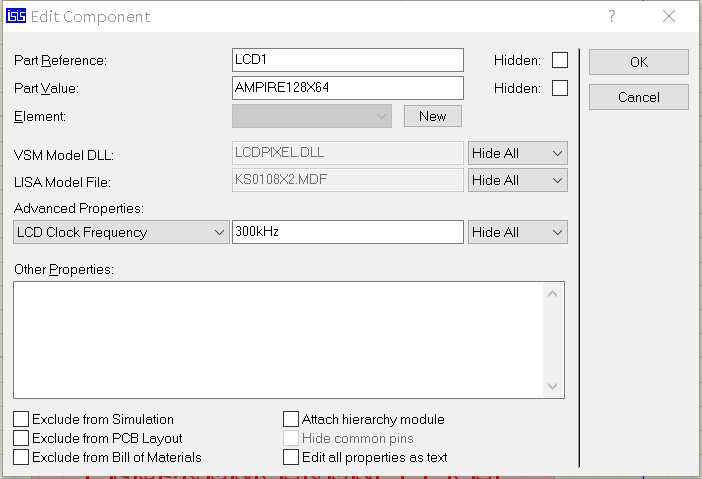

剛入門,lcd12864沒有封裝,還有就是為什么雙擊打開,沒有pcb package這一項呢?咋辦
ID:728467 發(fā)表于 2020-4-26 17:05 | 顯示全部樓層 |閱讀模式
沒有pcb package
沒有pcb package
lcd1.png 沒有pcb package,去哪里找封裝呢
ID:401564 發(fā)表于 2020-4-27 10:04 | 顯示全部樓層
這個是仿真軟件,你要用來畫板嗎?

ID:733698 發(fā)表于 2020-4-27 17:10 | 顯示全部樓層
Y_G_G 發(fā)表于 2020-4-27 10:04
這個是仿真軟件,你要用來畫板嗎?
我在網(wǎng)上找實物元件,想來畫pcb,但找不到和仿真圖中l(wèi)cd12864一樣管腳的封裝,這是為什么,還是說管腳和仿真圖不一樣也沒關系?求大神賜教

ID:401564 發(fā)表于 2020-4-28 08:37 | 顯示全部樓層
我是caiji 發(fā)表于 2020-4-27 18:09
我這是屬于無字庫還是有字庫呢?無字庫的話,買有字庫的實物能不能燒錄成功,謝謝老哥
仿真可以大概驗證一下你代碼的正確性,但也是一個大概而已,實物和仿真是不一樣的
畫板一般都是用AD的,或者低級一點的PROTEL99SE
先看你買的12864是什么樣的引腳,在畫板的時候就照著買的12864的引腳來畫就可以了
有字庫和沒有字庫這并不重要,主要的是你要知道這個12864的驅動IC,這才是最重要的
有字庫就方便一點,可以直接顯示漢字
沒有字庫就得自己取模顯示,雖說是麻煩了很多,但最終你還是要學著懂得沒有字庫的12864操作的
新手可以先買有字庫的,練練手,然后再用沒有字庫的
