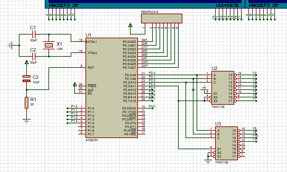

單片機+兩片74hc138設計電子時鐘程序求助
ID:737491 發表于 2020-4-25 09:44 | 只看該作者 回帖獎勵 |倒序瀏覽 |閱讀模式
1黑幣

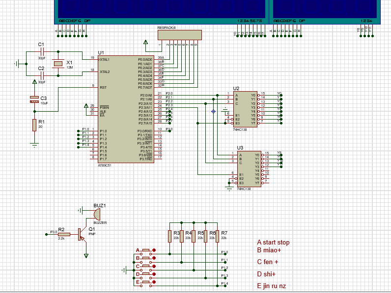

仿真圖如下,單片機要求電子時鐘設計12小時制,顯示信息為:-HHMM空SS.s空,其中-代表上午還是下午,上午不亮,下午亮-,HH代表小時,MM代表分鐘,SS代表整數秒,s代表小數秒,空表示不顯示。我是根據8位工程仿真來改的,要求需要10位,現在程序不知道怎么弄,求大佬指點。
沙發
ID:737491 發表于 2020-4-25 10:05 | 只看該作者
8位程序在附近怎么參考去修改,思路是什么
