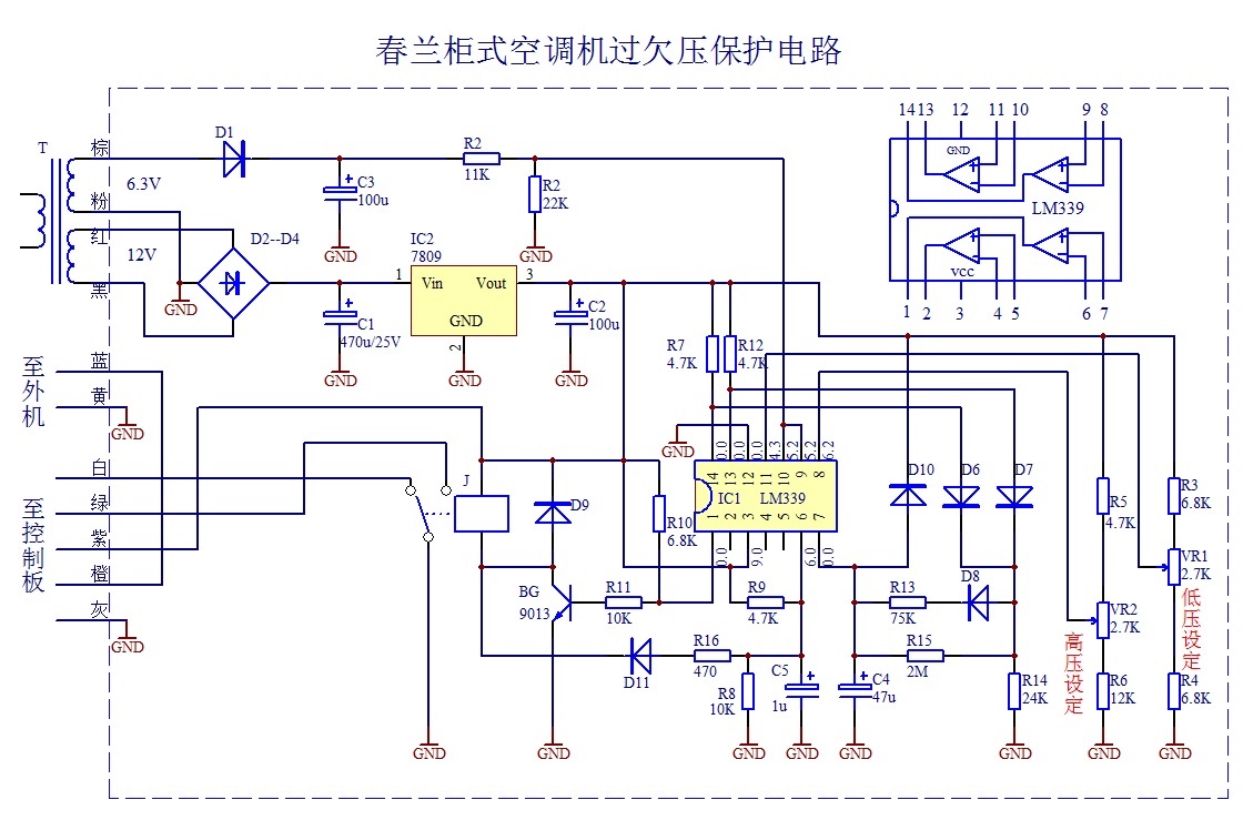

ID:213173 發表于 2020-4-22 10:47 | 顯示全部樓層
這是多年前按實物繪制的春蘭柜式空調機過欠壓保護電路,供樓主參考。
ID:519476 發表于 2020-4-22 19:06 | 顯示全部樓層
xianfajushi 發表于 2020-4-21 19:30
延時加電容器即可
非常感謝
ID:519476 發表于 2020-4-22 19:07 | 顯示全部樓層
f556 發表于 2020-4-22 09:34
用比較器來做感覺也不比單片機簡單多少。
關于延時,C1、R18上端加一個電阻,讓C1的充電時間延長,393的 ...
非常感謝,困擾了很久了
ID:519476 發表于 2020-4-22 19:08 | 顯示全部樓層
wulin 發表于 2020-4-22 10:47
非常感謝

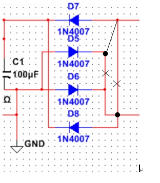

ID:282850 發表于 2020-5-25 09:18 | 顯示全部樓層
