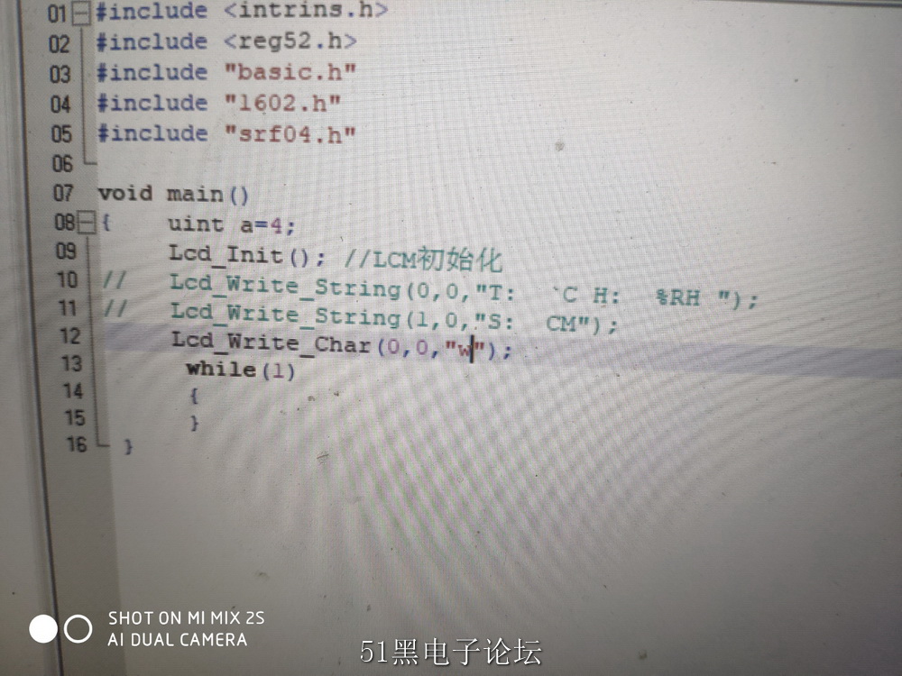

不能顯示字符

顯示字符串也是調用了顯示字符的函數

Lcd_Write_String(0,0,"w");
這樣就可以,自己讀源程序。

你的 lcd_write_char(0,0,"w") 的 "w"是字符串,上面源碼顯示,你這個應該是字符才對,應該寫lcd_write_char(0,0,'w')
