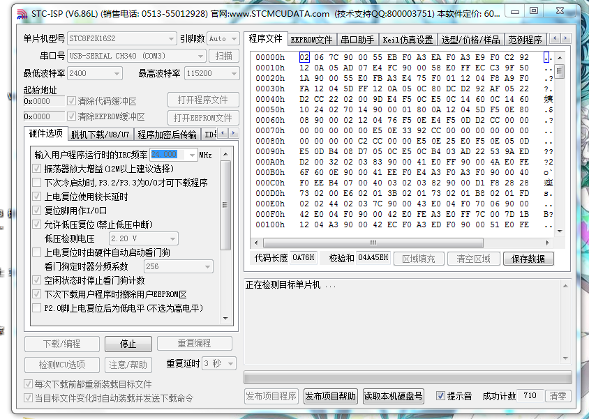

如圖,點擊下載時,軟件就一直處于檢測單片機,有誰知道是什么原因嗎
數據線沒有問題,下載別的單片機時就用的這根數據線。
之前下載這個板子可能是誤勾選了其中的某一項,或者誤取消勾選的項目,跟老師溝通時發現默認即可。現在的勾選既是默認選項。
出現程序無法下載的原因有幾種可能啊?請大佬幫忙看看,現在板子程序無法下載進去。
下載失敗畫面
下載失敗畫面

之前回復過類似的問題:一直提示正在檢測單片機,燒錄器、線沒有問題的話根據我的經驗,一是RX與TX沒有連接對,單片機和燒錄器要交叉連接的;而是有兩個電源給單片機供電(板上的電源和燒錄器電源);三是RX和TX引腳有連接其它電路,導致燒錄時電平無法完全拉低或者抬高。

把最高波特率降下來

冷啟動了嗎?

可能原因:
1、確保單單片機是3V或者5V供電;
2、要確保CH340驅動正常,STC-ISP所選的串口號是正確的;
3、CH340的TX和RX沒有與stc8f2k16s2單片機正常連接,要確保TX和RX正常連接,同時要保證P3.0和P3.1沒有連接其他無關硬件設備;
4、當STC-ISP在檢測目標單片機時,stc8f2k16s2單片機需要冷啟動(斷點后再上電)。
