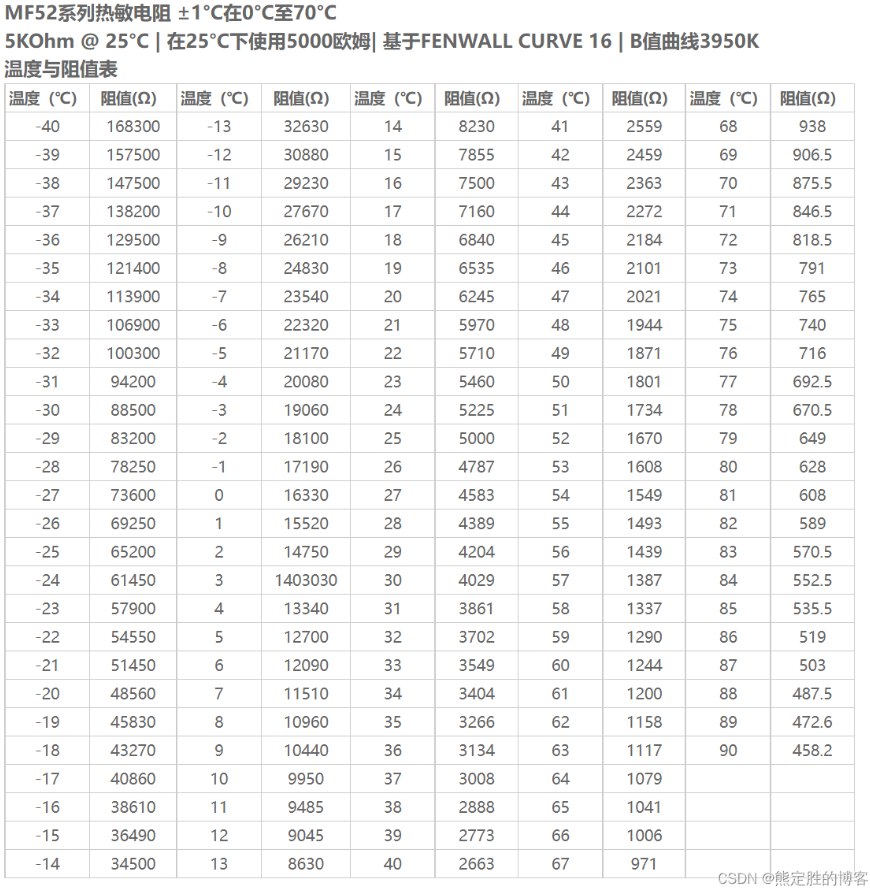

廠家會提供阻值與溫度對照表:

NTC測溫我一般不計算阻值,根據ADC直接二分法查表得到度,再插值得到0.1度讀數。根據NTC的溫度-電阻表格,用EXCEL計算出一個ADC讀數表即可,比例測量,不需要知道具體電阻值。
