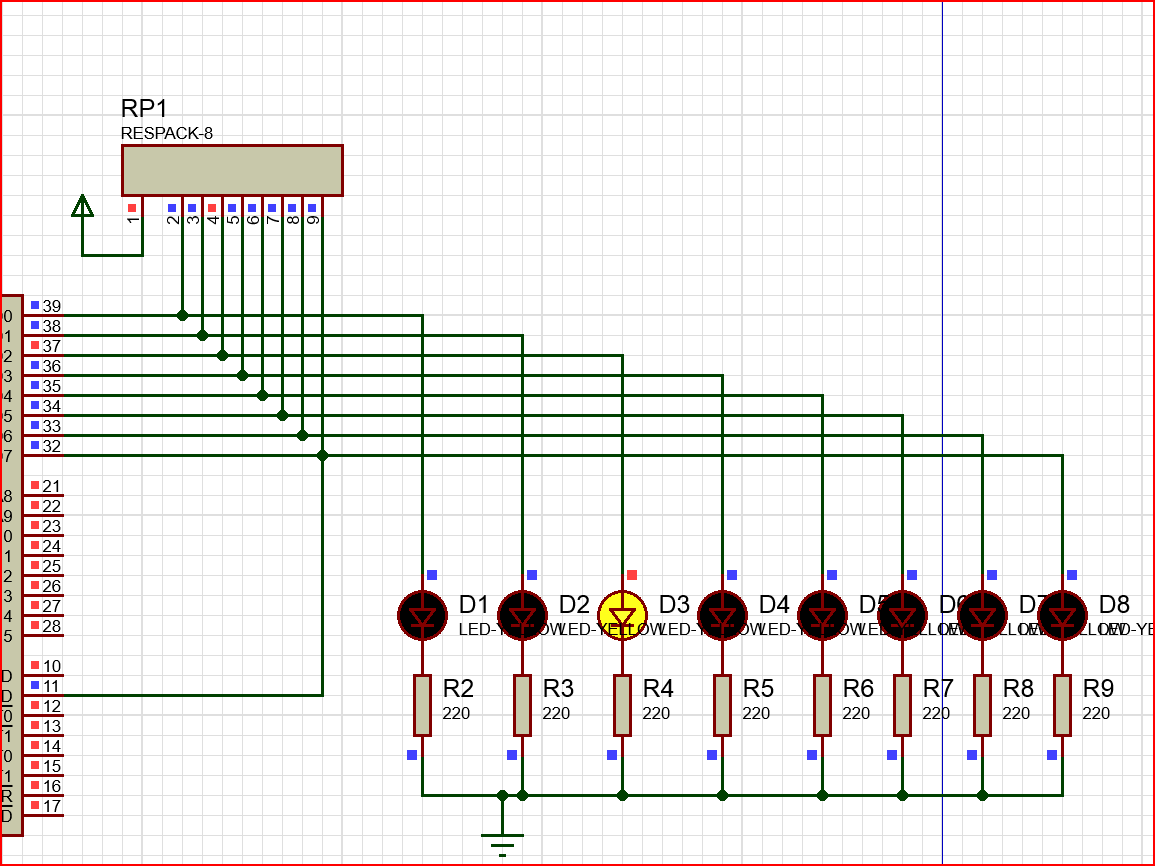

ID:332444 發(fā)表于 2020-4-11 13:56 | 顯示全部樓層
P0口需要上拉電阻
ID:452950 發(fā)表于 2020-4-11 13:56 | 顯示全部樓層
P0口接上拉電阻
ID:235200 發(fā)表于 2020-4-11 14:22 | 顯示全部樓層
因?yàn)镻0口結(jié)構(gòu)不同,無(wú)上拉電阻,外接上拉電阻后就可以了
ID:317383 發(fā)表于 2020-4-11 15:13 | 顯示全部樓層
建議采用共陽(yáng)的方法來(lái)接
ID:213173 發(fā)表于 2020-4-11 15:52 | 顯示全部樓層
P0口是開漏模式,與其它口不同,要外接上拉電阻。

led流水燈.rar (44.51 KB, 下載次數(shù): 18) 仿真出現(xiàn)了,兩種狀態(tài),一是懸空度態(tài),F(xiàn)LT,懸空輸出-高阻;二是強(qiáng)電低態(tài),SLO,主動(dòng)輸出低邏輯,所以要加上接電阻。
如圖:
仿真
ID:367369 發(fā)表于 2020-4-11 20:06 | 顯示全部樓層
p1,p2口內(nèi)部有上拉電阻,p0沒有,所以他沒有輸出高電平的能力,需要外部上拉,或者接共陽(yáng)二極管低電平導(dǎo)通
