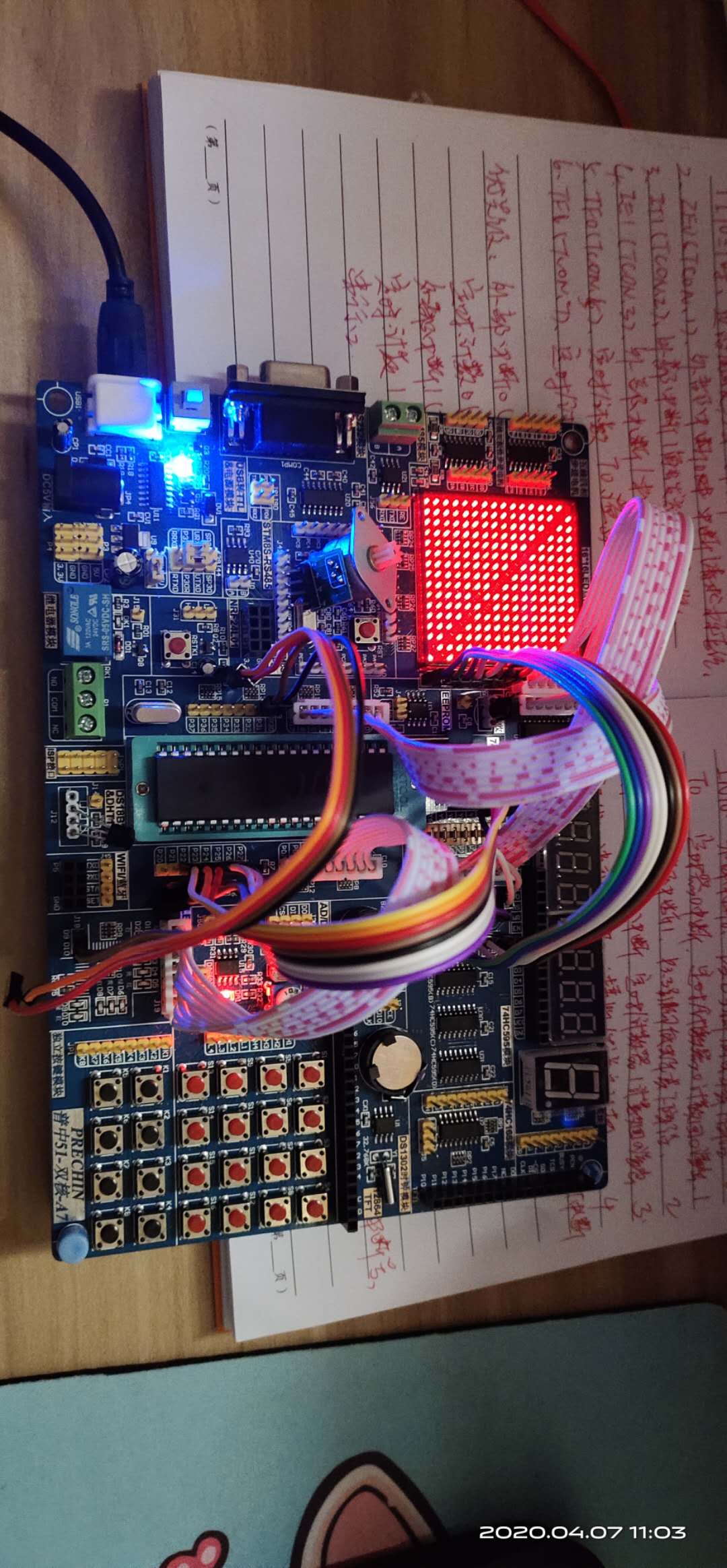

單片機交通燈實驗中添加LED屏幕后失效
跳轉(zhuǎn)到指定樓層
ID:717594 發(fā)表于 2020-4-7 11:07 | 只看該作者 |只看大圖 回帖獎勵 |倒序瀏覽 |閱讀模式
原代碼,能實現(xiàn)動態(tài)數(shù)碼管和LED交通燈的動態(tài)顯示。
為增加LED顯示停和行,增加了LED代碼模塊,但增加后數(shù)碼管和LED交通燈均不亮,LED亂碼
請問是哪里出問題了。
運行結(jié)果正常。
修改后代碼,紅色部分,程序無報錯,但數(shù)碼管和LED燈都不亮,LED點陣亂碼

ID:584814 發(fā)表于 2020-4-10 22:16 | 只看該作者
你查一下實驗板的電路圖,極有可能是I/O口占用。
