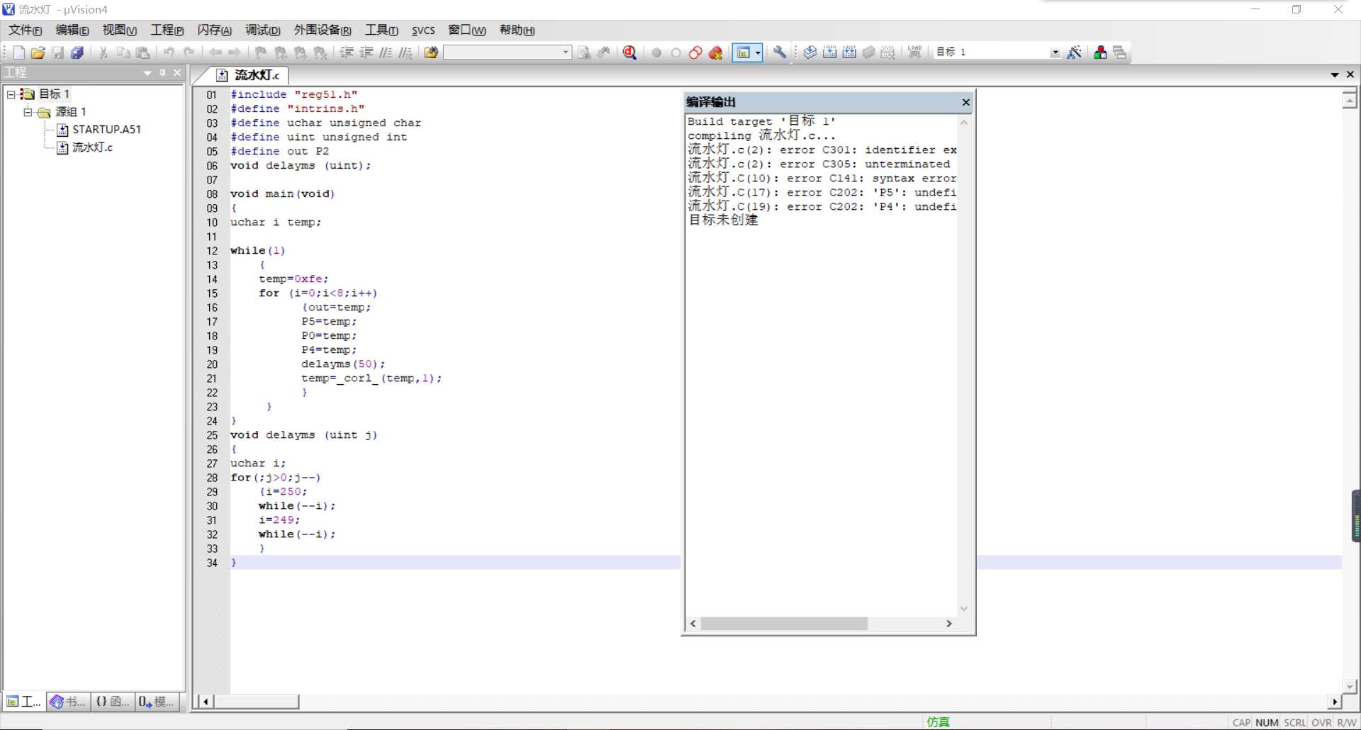

剛學(xué)Keil uVision4昨天編程序的時(shí)候出現(xiàn)了這個(gè),每個(gè)步驟都和網(wǎng)上說的,師傅講的一樣為什么會這樣,求大神解答 H]B}GZ1JIRV~9LC`Y[7N(W2.png

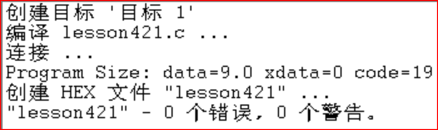

針對你提出的問題有以下幾種情況:一是有錯(cuò)誤,不能輸出,要進(jìn)行修改;二是沒有設(shè)置輸出,也沒有錯(cuò)誤;三是沒有創(chuàng)建HEX文件。
上圖是進(jìn)行了編釋,表示沒有錯(cuò)誤,沒有設(shè)置輸出創(chuàng)建HEX文件。
此圖沒有錯(cuò)誤,也創(chuàng)建了HEX文件。
希望能幫助你,謝謝分享!
ID:721541 發(fā)表于 2020-4-5 08:18 | 顯示全部樓層
圖在這求求大佬再給我看看。謝謝
ID:452950 發(fā)表于 2020-4-5 09:40 | 顯示全部樓層
reg51.h加不進(jìn)去,重新創(chuàng)建工程看能不能行,不行就在網(wǎng)上下載reg51.h的頭文件與工程文件放在同一個(gè)文件夾。
ID:721541 發(fā)表于 2020-4-5 15:41 | 顯示全部樓層
xxpp2011 發(fā)表于 2020-4-5 09:40
好使了,好使了,謝謝
