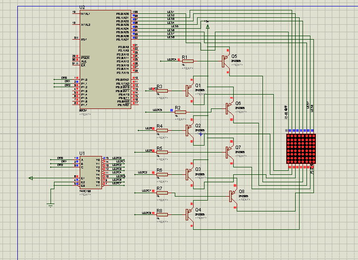

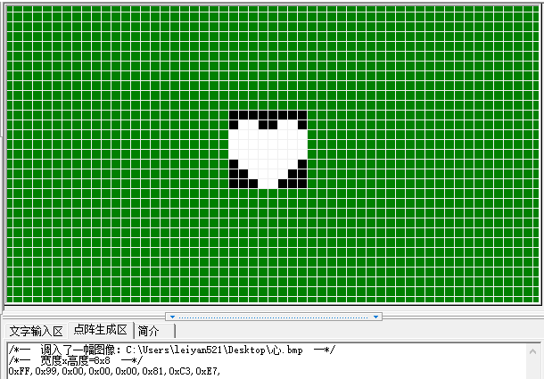

心形圖片不顯示,全部點亮。LED上面P0口控制行,低電平有效,下面控制行,高電平有效,搗鼓大半天還是這問題,請大佬指點下,謝謝。

  unsigned  code table[]={ 0xFF,0x99,0x00,0x00,0x00,0x81,0xC3,0xE7 };

程序沒問題,是不是led點陣的行列反了?建議先實現一行的顯示。

測試了下,行列沒有接反,p0口全部是低電平,單獨點亮一行,瞬間有兩行燈亮(然后這兩行燈滅)

P0有作為列輸出不行的,他沒有高電平接個上拉電阻
ID:700528 發表于 2020-7-19 09:27 | 顯示全部樓層
先確保硬件沒有問題,點陣的公共端,然后確認GPIO口的內部結構及輸出配置。
