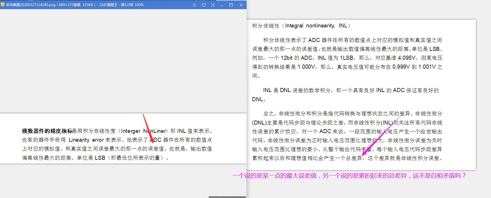

ADC的iINL和DNL幾個問題------如圖或鏈接

不是   說的是一個最大的LSB偏差  一個是累積的誤差  搞得一頭霧水了

都說這是芯片設計人員的事了,你只要知道:一次有效的ADC結果得到的數字量和實際上應該得到的數字量是有差別的,你只要知道怎么去消除或者減小這個誤差就可以了
其它的東西你學不完的,一個ADC元件的參數太多了,你關心的就是精度和分辨率,工作電壓,參考電壓這些主要參數就可以了

明白了。謝謝。精度和分辨率是不是一個概念啊

肯定不是的了
精度就是測量到的值和應該得到的論理值的誤差,大概就是這么個意思了,有的ADC會給出很多個正負多少個位的誤差值給你,還有一些是溫度漂移和參考電壓的正負誤差
分辨率是一個模擬量對應數字量的多少,就像12位就是1/4096分辨率,結合上參考電壓就是,比如參考電壓是4.096V,那么這個ADC的分辨率就是1mV對應一個數字量
通俗的說法就是這樣,想看官話的就上百度看
