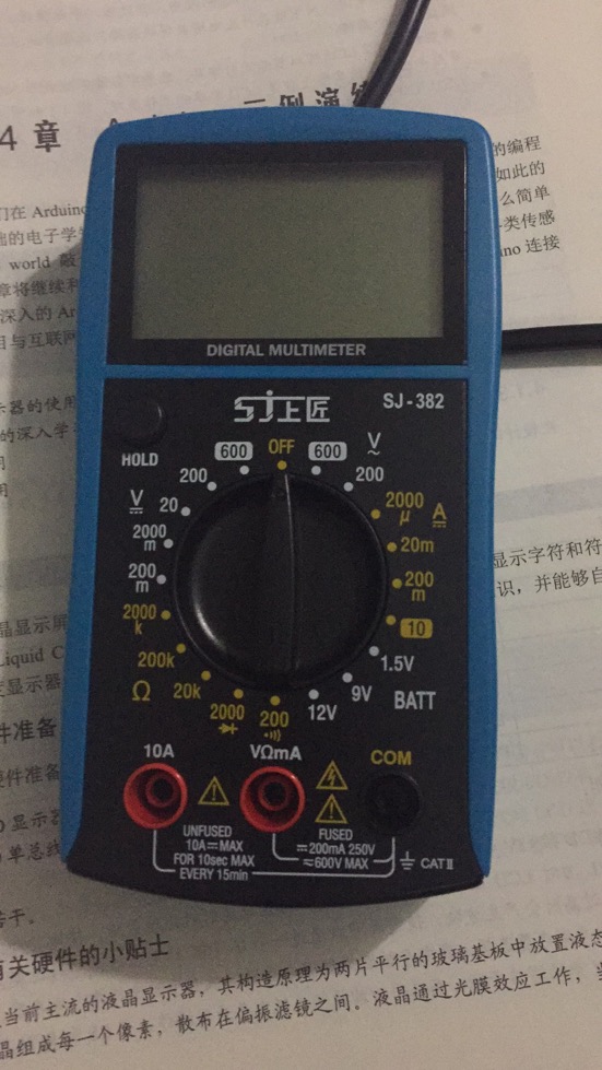

如何用萬用表測Arduino UNO的電壓?請大神求解!

ID:531524 發表于 2020-3-20 21:02 | 顯示全部樓層
萬用表打到直流20V檔,紅表筆一端接萬用表V MA 孔,黑表筆接com
接好后紅表筆接你要測量的點,比如arduino的5V引腳,黑表筆接arduino的GND引腳。
ID:420836 發表于 2020-3-22 02:31 | 顯示全部樓層
單芯片計算機電路的直流電壓范圍為0V至5V,因此請將電表置于直流功能并選擇10V或20V范圍。 確定UNO板上的VCC和GND測試點,你只能測量這些測試點的電壓,請勿將探針直接刺入Arduino的引腳,以免損壞芯片。
