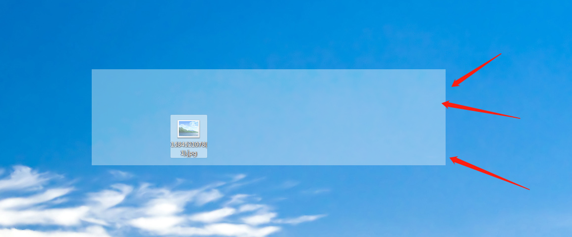

求問--為什么我使用ad 畫圖時  長按鼠標右鍵試圖選中部分區域時  沒有出現預選框框呀
而且 我選中元器件 拖動時 不顯示元器件 這樣我都不知道我移動到哪里了
長按鼠標郵件試圖選擇部分區域
長按鼠標郵件試圖選擇部分區域
應該像這樣 有個影子我知道我選擇到哪里了呀
