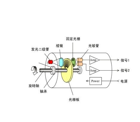

如圖!請問電子手輪內(nèi)部工作原理是否與此圖相似?簡單4線的電子手輪!電子手輪與普通齒形霍爾編碼器是否是一樣的原理與輸出波形?可否用齒形霍爾編碼器做一個代替電子手輪的東西?不長久使用!做實驗!如果可用!編碼器輸出AB線是否直接接步進(jìn)電機驅(qū)動器的【脈沖+】和【脈沖-】?請高級大佬指點迷津!

編碼器輸出AB線是正交信號,不能直接接到驅(qū)動的脈沖+-上

電子手輪本質(zhì)上是一個增量式編碼器,輸出AB相脈沖…直接把這個脈沖給步進(jìn)電機,理論上可以實現(xiàn),你注意接線
