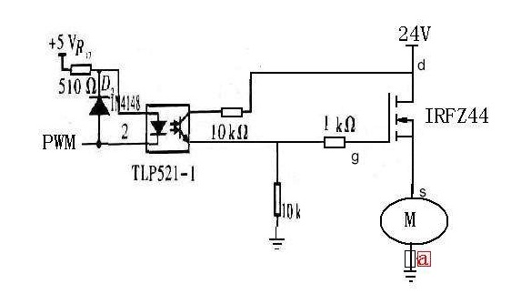

單片機IO口最大只有20mA電流推挽,點個燈什么的還行,你那個130電機電流100多mA起步,單片機無法供應,大功率器件需要外圍電路控制,我比較常用的就是用光耦驅動MOS來達到驅動電機的目的。
單片機輸出信號給光耦驅動MOS啟動電機
單片機輸出信號給光耦驅動MOS啟動電機

IO口驅動電流太小。可以外接mos,光耦待進行擴流,如圖
