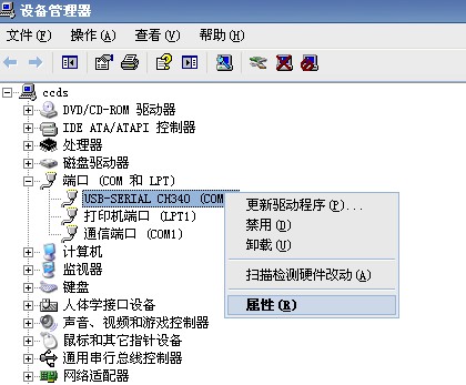

再說(shuō)說(shuō)關(guān)于usb轉(zhuǎn)串口驅(qū)動(dòng)的問題:
1.com口的號(hào)碼太大,下載軟件里面無(wú)法選擇
光盤里面帶的驅(qū)動(dòng)是最新版的,能支持xp,win7 32位及64位 等版本,但是安裝以后再設(shè)備管理器里查看自動(dòng)生成的com號(hào)往往很大有些在com16以上,而stcisp軟件上只能選擇到com16,解決這個(gè)問題的方法很簡(jiǎn)單:在設(shè)備管理器的usb轉(zhuǎn)串口線上點(diǎn)右鍵選 屬性-> 端口設(shè)置 -> 高級(jí) ->com端口號(hào)  這里改為com1或者com2就行了

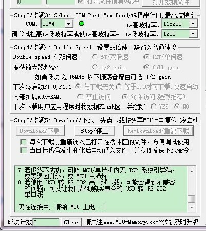

2.出現(xiàn)“ Chinese:串口已被其它程序打開或該串口不存在”的提示 如下圖
圖片點(diǎn)擊可在新窗口打開查看
 出現(xiàn)這樣的提示 可能是你更換了電腦或者換了插usb轉(zhuǎn)串口線的usb口導(dǎo)致com口的號(hào)碼發(fā)生了變化,重新打開設(shè)備管理器查看 com端口號(hào) 然在stcisp軟件上改一下即可.
  如果com端口號(hào)正確的 還是出現(xiàn)這的提示,可嘗試把usb轉(zhuǎn)串口線換一個(gè)usb接口插入 然后在更改相應(yīng)的端口號(hào)
  如果還是這樣 可嘗試用直流5v的獨(dú)立電源給板子供電(用usb充電器即可,要500毫安以上的)
