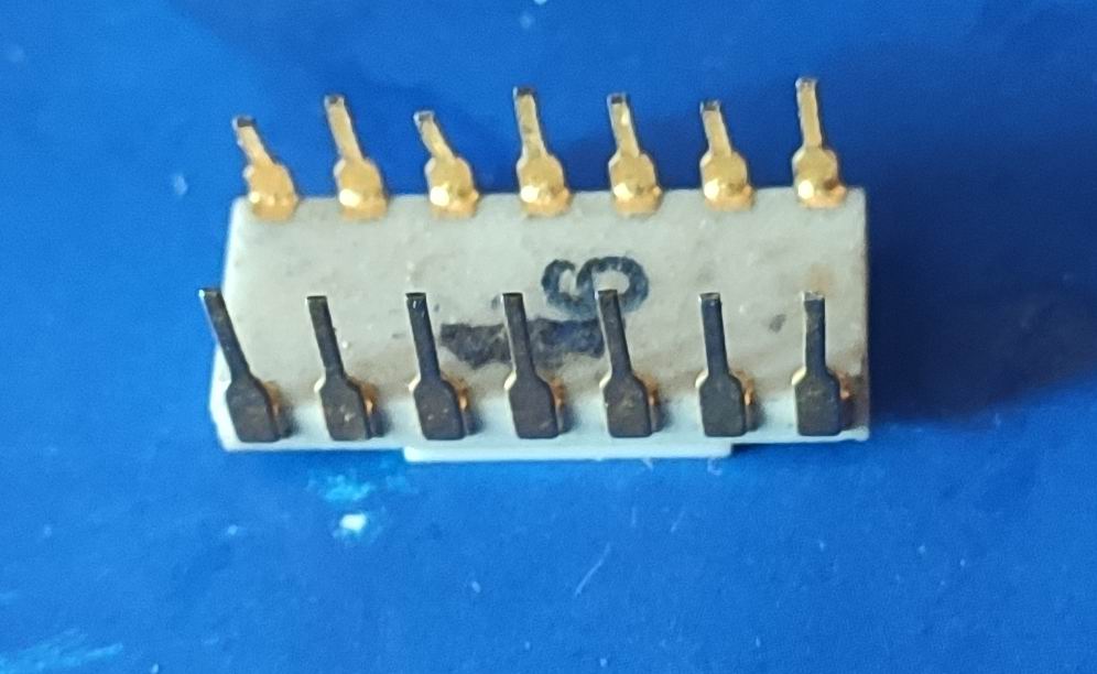

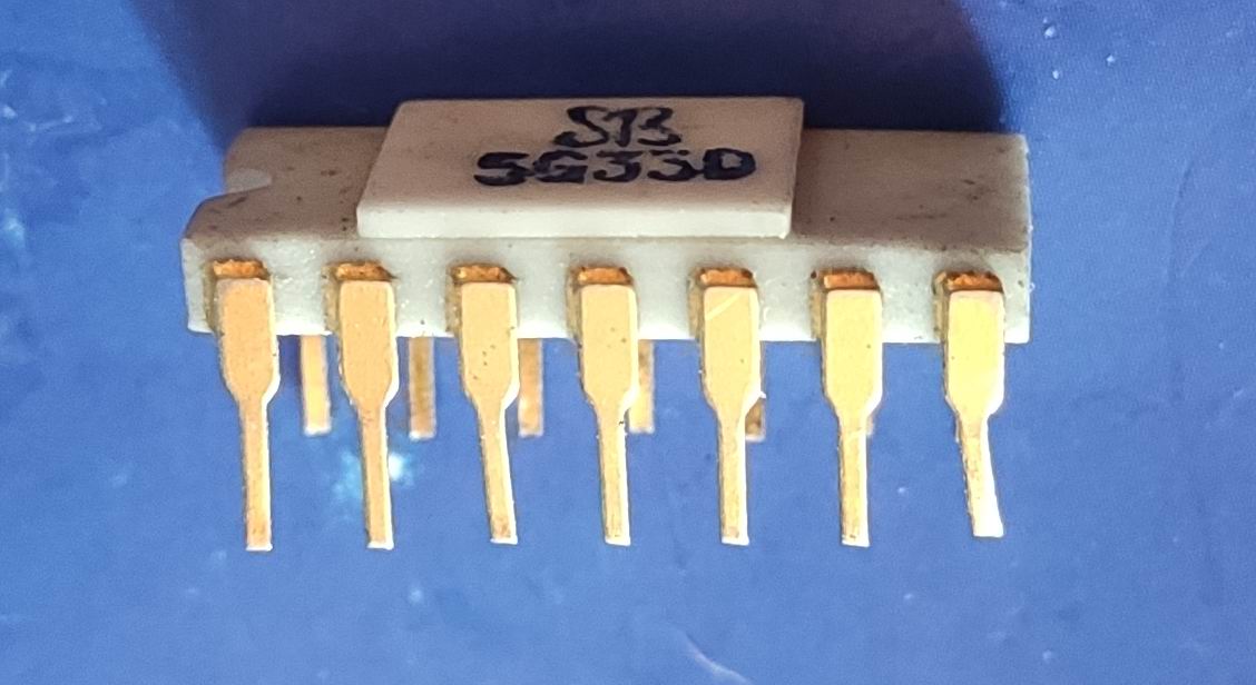

ID:687233 發表于 2020-1-28 14:53 | 顯示全部樓層 |閱讀模式
ID:406231 發表于 2020-1-29 08:59 | 顯示全部樓層
雙極型超高頻運放  老古董了 可百度
ID:94031 發表于 2020-1-29 10:28 | 顯示全部樓層
5G33D
【用 途】     雙差分放大電路
【性能 參數】 輸入失調電壓=2mV;每管擊穿電壓=25V;每管功耗=50mW;輸入失調電流=2uA;每管電流放大系=50;每管集電極電流=15mA,每管載止頻率=200MHz。
