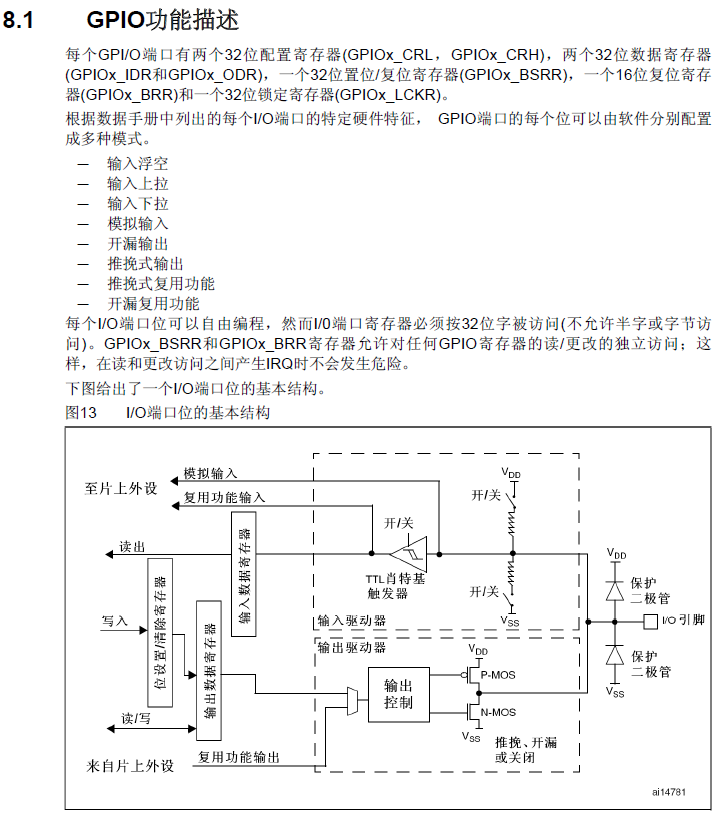

IO.png 不同的單片機設置方法是不一樣的,比如STM32f103是這樣的。

當你設計三極管驅動時,可能需要設計集電極的電阻。
單片機內部有這個電阻,但阻值是定死的,你可以查手冊了解。
如果這個內部電阻與你的設計比較,相差太多,這時就需要外接并聯它,也就是所謂的“上拉、下拉”。就這么簡單。
