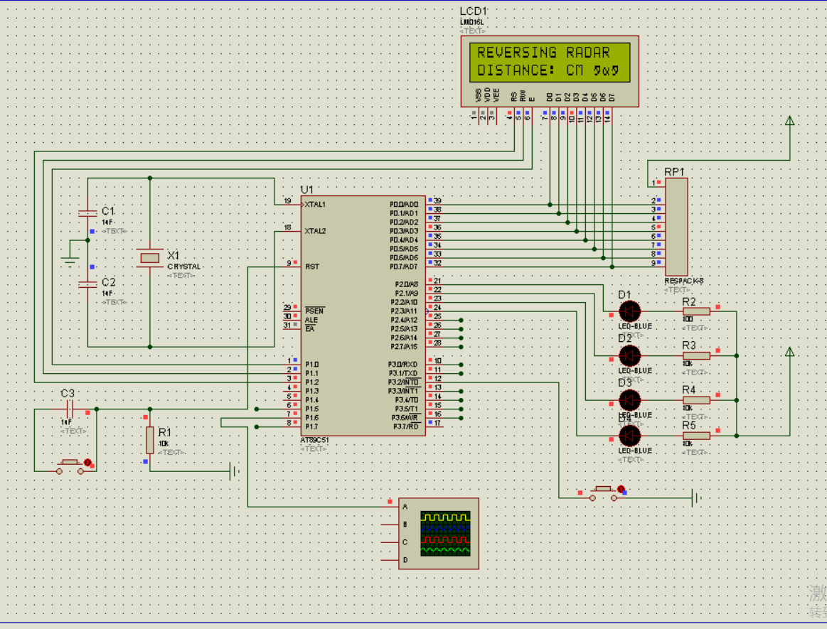

LCD顯示問題以及二極管兩邊都是高電平,問下是程序問題,還是參數設置問題

ID:680894 發表于 2020-1-8 12:24 | 只看該作者
參數設置問題,電阻阻值過大改成330R,而不是10K
板凳
ID:437615 發表于 2020-1-8 13:27 來自觸屏版 | 只看該作者
你這肯定是程序問題啊
地板
ID:235200 發表于 2020-1-8 13:30 | 只看該作者
二極管限流電阻改為220歐,再控制P20-P23為低電平輸出試試
5#
ID:130230 發表于 2020-1-8 13:42 | 只看該作者
IO口輸出的不對
6#
ID:683476 發表于 2020-1-8 18:01 | 只看該作者
是我程序問題嘛。。。。
7#
ID:683476 發表于 2020-1-8 18:05 | 只看該作者
圖一是我出錯的圖,圖二正確的仿真圖
8#
ID:683476 發表于 2020-1-8 18:09 | 只看該作者
csmyldl 發表于 2020-1-8 13:30
我就是不會編程,不會用匯編語言控制P20-P23為低電平
9#
ID:416239 發表于 2020-1-8 21:00 | 只看該作者
內阻過大,改小一些
10#
ID:395068 發表于 2020-1-9 13:40 | 只看該作者
匯編控制IO口低電平:MOV P2,#00H;
11#
ID:683476 發表于 2020-1-10 21:34 | 只看該作者
這是完整的程序不知道哪里錯誤

14#
ID:155507 發表于 2020-1-15 00:46 | 只看該作者
程序都是貼的圖片,程序也不短,光憑眼去分析也是需要花時間的,建議把原程序貼出來,或許會有好心人幫你去調試一下找到問題!

ID:683476 發表于 2020-2-20 09:44 | 只看該作者
angmall 發表于 2020-1-15 00:46
程序都是貼的圖片,程序也不短,光憑眼去分析也是需要花時間的,建議把原程序貼出來,或許會有好心人幫你去調試 ...
好的我把程序發車來奧!
