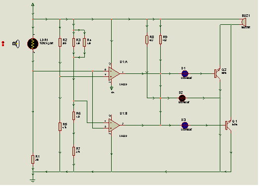

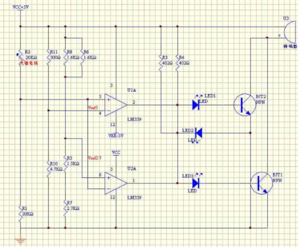

3 電路原理圖設計
  (1)光照強度的信號采集部分
       采用光敏電阻作為信號采集器件。光敏電阻是基于光電導效應的一種光電器件,無光照時,光敏電阻值(暗電阻)很大,電路中電流(暗電流)很小;當受到光照時,半導體材料電導率增加,電阻減小。其阻值隨光照增強而減小。光敏電阻作為光電式傳感器的一種,它具有靈敏度高、光譜響應范圍寬;體積小、重量輕、機械強度高、耐沖擊、耐震動、抗過載能力強和壽命長等特點。所以選擇光敏電阻采集光照信號,并把不同的光照強度轉化為不同的電阻值。把光敏電阻串聯在直流電路中即可把不同的電阻值轉化為不同的電壓值,電路如原理圖所示。于是,就把對光照信號的處理轉化為對電壓信號V的處理。
      (2)信號處理部分
      采用集成電壓比較器LM339N作為信號處理的核心元件,電路連接如原理圖所示。光強、適宜、黑暗三種光照狀態轉換為三個電壓值V1, V2,V3作為比較器的輸入電壓;兩個比較器設置兩個參考電壓Vrefl, Vref2。 工作過程分析如下:光照較強時V1> Vrefl>Vref2,兩個比較器的輸出電壓分別為(5V, 0V); 光照適宜時Vrefl>V2> Vref2兩個比較器的輸出電壓分別為(-5V,0V);光照黑暗時V3< Vref2 < Vrefl兩個比較器的輸出電壓分別為(-5V, 5V)。 這樣就完成了從模擬信號到數字信號的轉換,顯示部分就變得容易了。
    (3)光強顯示部分
    采用發光二極管顯示不同的光強狀態。由于比較器的驅動能力有限,所以在輸出端加一個上拉電阻提高其驅動能力。電路連接如原理圖所示,分析如下:當光照較強時,兩個比較器的輸出電壓分別為(5V, 0V), LED1點亮;光照適宜時,兩個比較器的輸出電壓分別為(-5V, 0), LED2被點亮;光照黑暗時, 兩個比較器的輸出電壓分別為(-5V, 5V), LED2、LED3被點亮。這樣三種狀態就顯示出來。
      (4)光強報警部分
      采用有源蜂鳴器作為報警器件。電路連接如原理圖所示,用兩個NPN型BJT三極管的導通來控制報警電路的導通,三極管的導通又受發光二極管導通與否的控制,發光二極管的導通受光照的控制。所以光強就可以控制報警器了,設計方案采用了當光照較強或較暗時報警。工作過程分析如下:當光照較強時,兩個比較器的輸出電壓分別為(5V, 0V),LED1亮,三極管BJT1被導通,報警電路被導通,蜂鳴器報警;光照適宜時,兩個比較器的輸出電壓分別為(-5V, 0),LED2被點亮,三極管BJT1截止,報警電路也截止;光照黑暗時,兩個比較器的輸出電壓分別為(-5V, 5V), LED2、LED3被點亮,BJT2被導通,報警電路也被導通,蜂鳴器報警。
原理圖如圖3-1所示:

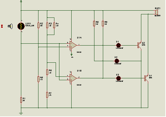

4 原理圖仿真
4.1給出仿真步驟及仿真圖
1.     信號采集:光敏電阻處于被測環境感光,會有一個感光阻值,這樣就把被測光信號轉化為電信號。
2.     信號測量:為了知道光敏電阻的阻值在所分的哪檔之間,需要進行測量比較。分壓電路和比較電路就是完成此功能。光敏電阻和基準電阻分別分壓接入比較器兩端(實際上是被測信號與基準信號比較)。由于另一分壓電阻相同,電阻大的分壓就多。比較結果反映在比較器的輸出端。采用了三個比較電路比較,就可以確定光敏電阻在四檔的哪一檔。
3.     信號表達:通過比較器出來的是電壓信號,為了使人能直接感知,接上發光二級管。高電壓即點亮發光二級管。
4-1 原理圖仿真
4.2 仿真結果
運行仿真圖得到結果圖如圖4-2所示:
圖4-2 仿真結果圖
光照大小不同,則二極管亮的個數不同。利用此電路可有效控制大棚蔬菜的生長,保證蔬菜以最快最安全的速度茁壯成長。
