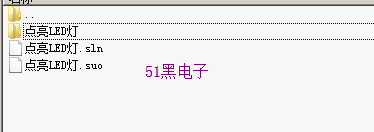

VB.NET2010編寫的上位機(jī)通過(guò)串口連接,點(diǎn)亮STM32開發(fā)板的LED燈,網(wǎng)上的例子,自己改的。
上位機(jī)圖片
上位機(jī)圖片
