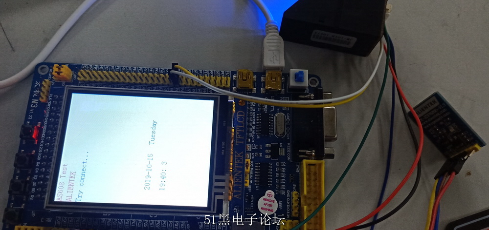

合并后,指紋模塊始終檢測不到,以為是串口問題,反復(fù)修改,與原例程一致,還是不行。
顯示情況
顯示情況

是我的錯,不好表達,已經(jīng)自己解決,兩個模塊都用到了串口,一個串口2,一個串口3,兩個串口都用到了定時器7,我把其中一個改為定時器6就好了
