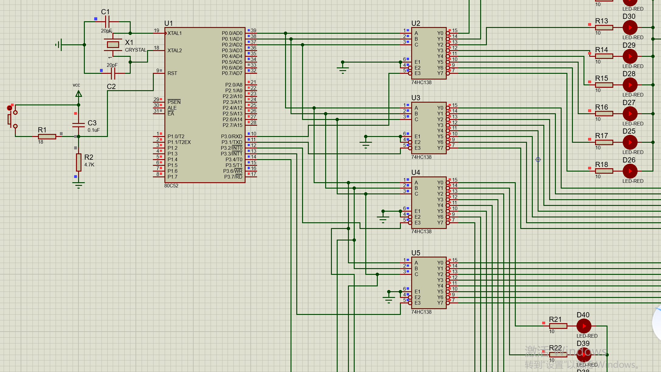

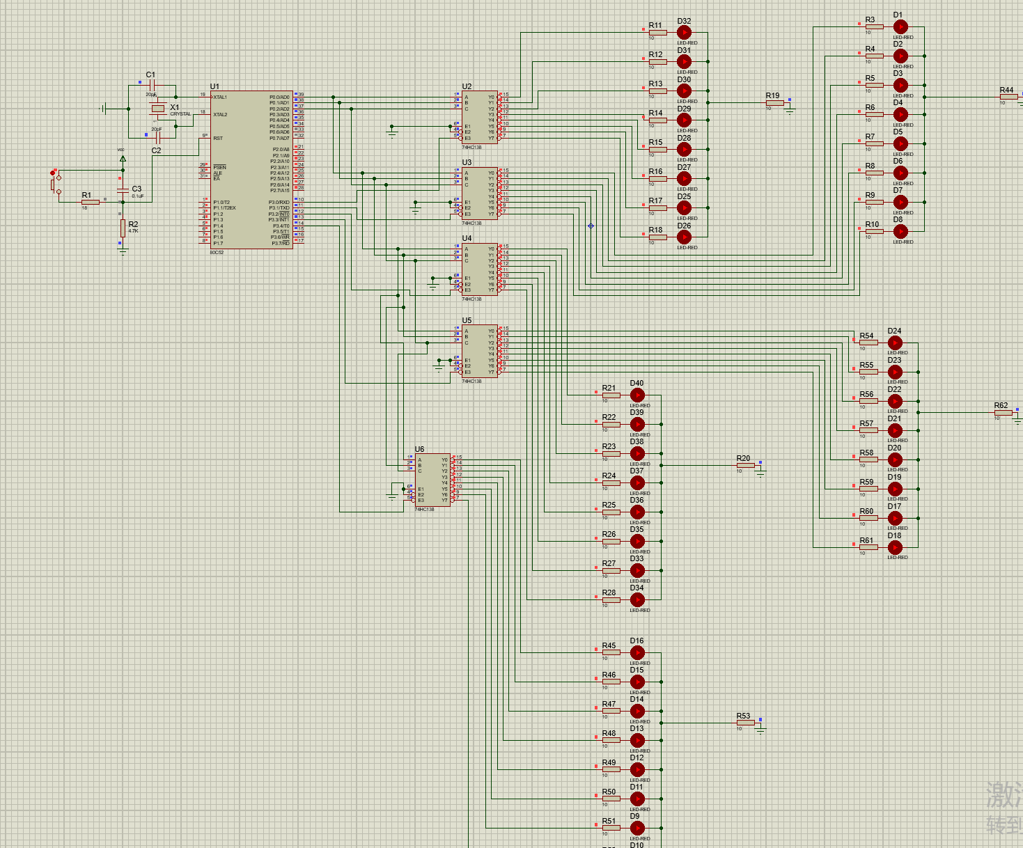

利用38譯碼器來拓展io口
這一方法能實現(xiàn)流水燈嗎,能的話如何編寫程序呢,望大神指導

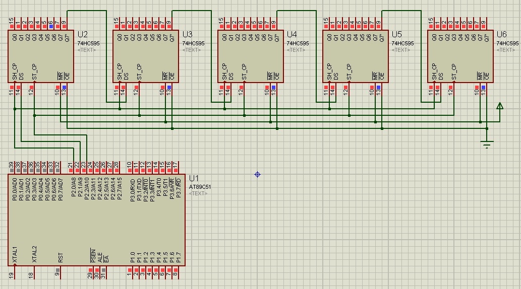

給你寫了一個示例參考
595驅(qū)動LED仿真.zip (103.94 KB, 下載次數(shù): 27)

五個74138,依次控制輸入CBA對應(yīng)0-7的同時,P30-P35依次只控制有一根為低電平,不過你的電路是錯誤的,74138的E1應(yīng)該接高電平

40位數(shù)據(jù)已經(jīng)超出無符號長整型數(shù)據(jù)類型32位,不能一次傳輸,所以用for嵌套,將8位數(shù)據(jù)連續(xù)傳輸5次。
特殊功能寄存器PSW中,CY表示的含義是溢出標志位。也可以寫成如下代碼,由高到低傳輸,只是效率略低。

由于40個流水燈是輪流點亮的,編程就極其簡單,與8個流水燈的程序幾乎一樣。主循環(huán)周期約500ms,也就是0.5s左移1位,初始e1=0xfe;1111 1110,左移1位后+1=1111 1101,以此類推,循環(huán)8次就是1111 1111,以0xff作為進位判斷條件,重復5次就完成一輪40個LED流水。如果把40個LED做成花樣流水就比較復雜些,需要事先設(shè)計幾個二維數(shù)組保存預(yù)定花樣,由按鍵或其它方法控制和調(diào)用這些數(shù)組完成花樣流水。

單片機擴展40個輸出口點亮流水燈,用5片74138是最差方案,只能做到同時亮5個LED,最佳方案是用5片CD4094,最多占用單片機4個I/O口,就是擴展100個輸出口也是占用單片機4個I/O口,可以做到40個LED全亮全滅,想編出什么花樣都可以。
