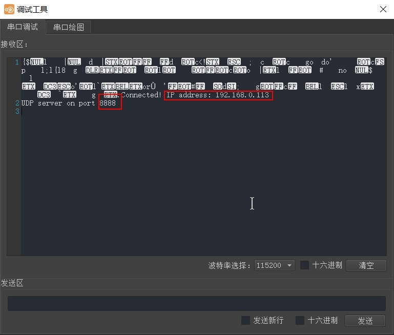

(2)將上面代碼驗證后并上傳到零知ESP8266開發板中,然后打開串口調試窗口,可以看到如下信息:
上面顯示了ESP8266的IP地址和端口號信息。

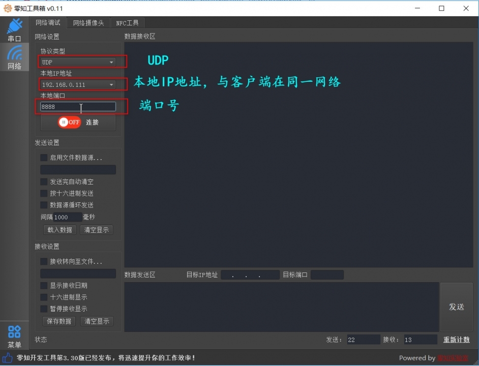

(3)現在打開零知工具箱(可以在“軟件下載”頁面下載),然后打開“網絡調試”界面,選擇UDP模式并選擇UDP的IP和端口號,如下:
TIP:零知工具箱請在零知實驗室官網下載哦

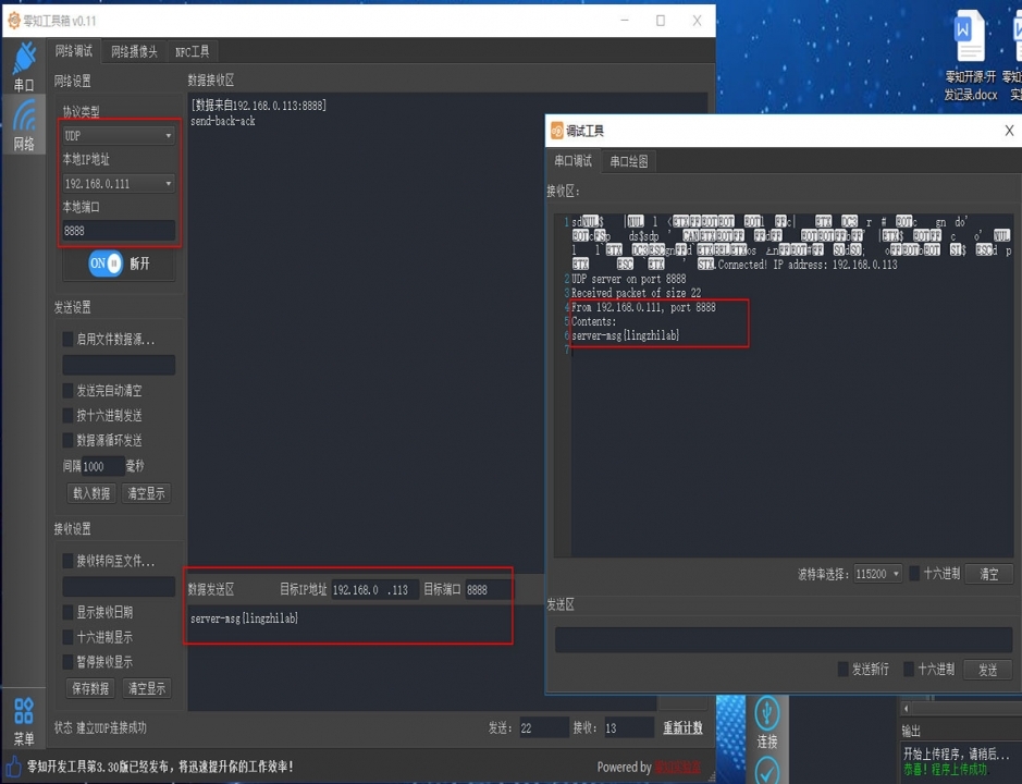

在零知工具箱中,點擊【連接】,然后就可以和零知ESP8266開始通信了,我們在發送窗口填寫發送的信息,點擊【發送】,可以看到如下信息,表明通信雙方成功:
