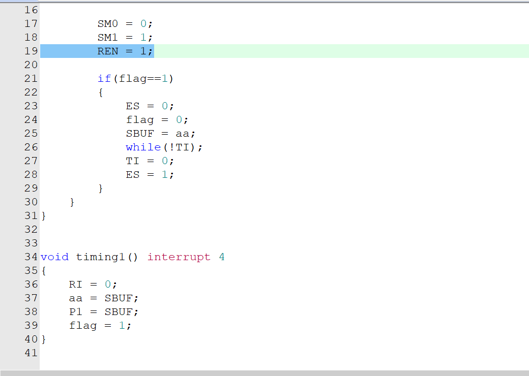

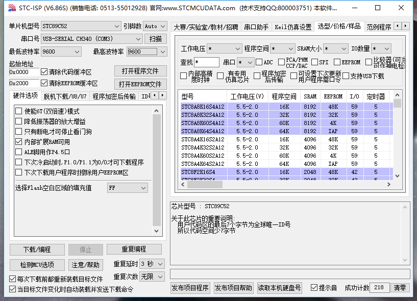

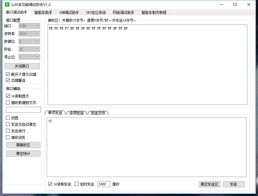

我是看郭天祥的視頻學習的,今天學了串口調試,利用串口助手輸入來控制LED,并返回輸入的值,但是當我輸入16進制7F時,單片機開發板上的LED不亮,并且輸出也不是7F,一直是FF或者BF,請問一下這是什么原因???  下面時代碼,下載頁面,和調試助手的頁面。(輸入FE到BF時都是沒有問題的)
