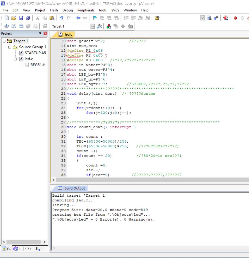

ID:584556 發表于 2019-7-14 22:30 | 顯示全部樓層
1.zip (40.36 KB, 下載次數: 19)
[url=]圖片[/url]
[url=]附件[/url]
仔細一點
仔細一點
ID:584556 發表于 2019-7-15 17:06 | 顯示全部樓層
二次回復
1.zip
40.36 KB, 下載次數: 10
編譯好 無語法錯誤
ID:584674 發表于 2019-7-15 20:43 | 顯示全部樓層
是啊聽大佬的,13段落那里K2和0x05連在一起了
