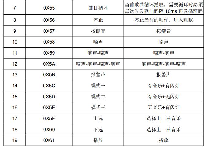

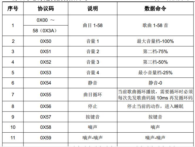

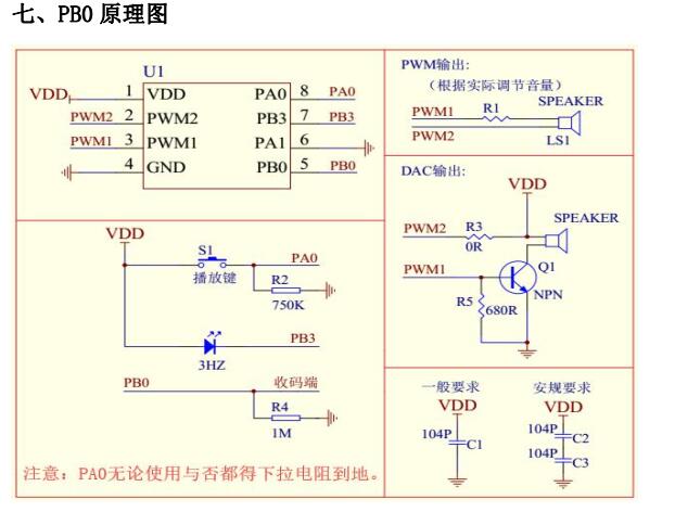

       手頭上有個(gè)DMEO板,語音IC通過一根線與MCU連接,看網(wǎng)上資料都是兩根線,一個(gè)BSUY DATA兩根線,這個(gè)單根線怎么讓他發(fā)聲了?請各位大神寫段代碼給小弟,附件圖片為資料,音量最大為0X50H,第一首為0X01H,切換曲目為0X60H

ID:473159 發(fā)表于 2019-7-8 19:42
我們這么來說吧!上面有一句語“每發(fā)一個(gè)信號(hào)前必須有一個(gè)同步頭”。
那么好,他的協(xié)議方式說明白了,同時(shí)也說明他是寫操作,后面(5)又說先接收數(shù)據(jù)最高位,
那就是說寫的時(shí)候數(shù)據(jù)要右移。因此,可以寫2個(gè)函數(shù)
void init_music(void)
  寫同歩頭時(shí)序...................
void write  byte(u8 dat)
   u8  i,  temp;
        init_music();
                for(i=0; i <= 8; i++)
                        temp =  dat & 0x01;
                        dat = dat>>1;
                        if(...........)
                                1的時(shí)序...........
                        else
                                0的時(shí)序...........
后面你要寫的代碼放這里面調(diào)用就OK了.比如用寫0x50,  write  byte(0x50),就能執(zhí)行你相對(duì)應(yīng)的命令了
