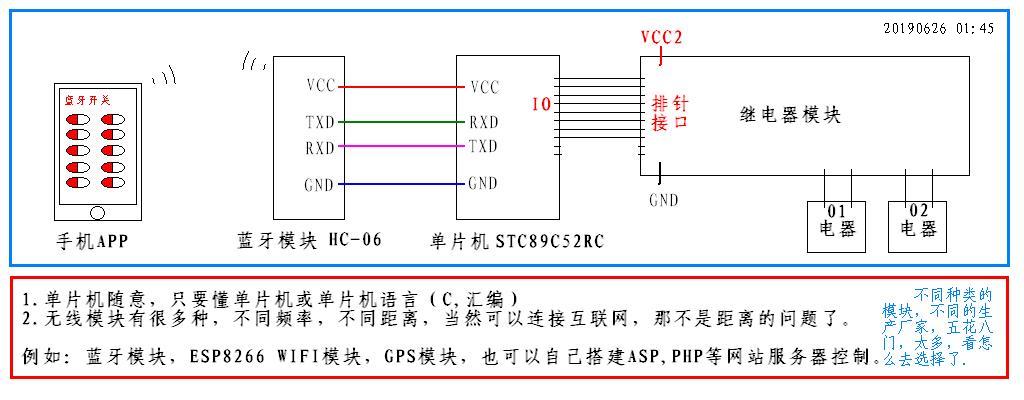

ID:207421 發表于 2019-6-26 01:46 | 顯示全部樓層
APP網上也有,自己寫更好,相關資料百度吧。
