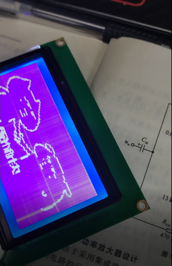

/************* 上面是底層時序函數,下面是高層時序函數 ***************/
* 函 數 名       : Lcd12864Init
* 函數功能                 : 按照LCD12864低層時序進行初始化序列
* 參數列表       : 無
* 函數輸出             : 無
void Lcd12864Init(void)
        //gLcd12864_PSB = 1;                        // 選定8位并行模式
        // 發送初始化序列
         Lcd12864WriteCmd(0x30);          // 0x30為基本指令集
        Lcd12864WriteCmd(0x02);
        Lcd12864WriteCmd(0x0c);                // 整體顯示、游標關閉
        Lcd12864WriteCmd(0x01);                // 0x01為清屏指令
        Lcd12864WriteCmd(0x80);          // 地址自動加1
* 函 數 名       : Lcd12864ShowStr
* 函數功能                 : 從坐標(x, y)開始顯示字符串str,注意這個函數不能跨行
*                                   顯示,因為顯存地址是不連續的。
* 參數列表       : x - 橫向坐標,范圍是0-7
*                                   y - 縱向坐標,范圍是0-3
*                                   pStr - 指向待顯示的字符串的指針
* 函數輸出             : 無
void Lcd12864ShowStr(u8 x, u8 y, u8 *pStr)     //顯示字符串
         switch (y)
                case 0:
                        x |= 0x80;        break;                          // 第一行
                case 1:
                        x |= 0x90;        break;                          // 第二行
                case 2:
                        x |= 0x88;        break;                          // 第三行
                case 3:
                        x |= 0x98;        break;                          // 第四行
                default:
                                                break;
         Lcd12864WriteCmd(x);                         // 發送地址碼
          while (*pStr != '\0')                         // 若到達字串尾則退出
             Lcd12864WriteData(*pStr); //
             pStr++;
                 delay_1ms(5);
* 函 數 名       : Lcd12864heng()
* 函數功能                 : 顯示圖片
* 參數列表       : *pData
* 函數輸出             : 無
void  Lcd12864heng()
        u8 x = 0, y = 0, i = 0,k;
         for(i=0;i<9;i=i+8)
         for(y=0;y<32;y++)
         if((y%8)==1)k=0xff;
     else k=0;
                 for(x=0;x<8;x++)
                 Lcd12864WriteCmd(0x36);
                 Lcd12864WriteCmd(0x80+y);
                 Lcd12864WriteCmd(0x80+x+i);
                 Lcd12864WriteData(k);
