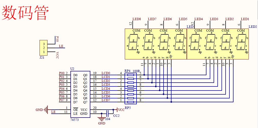

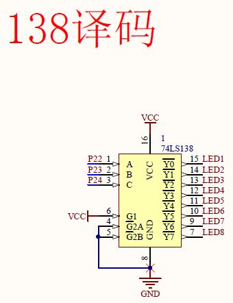

給你一個程序和硬件配套的例子硬件電路:

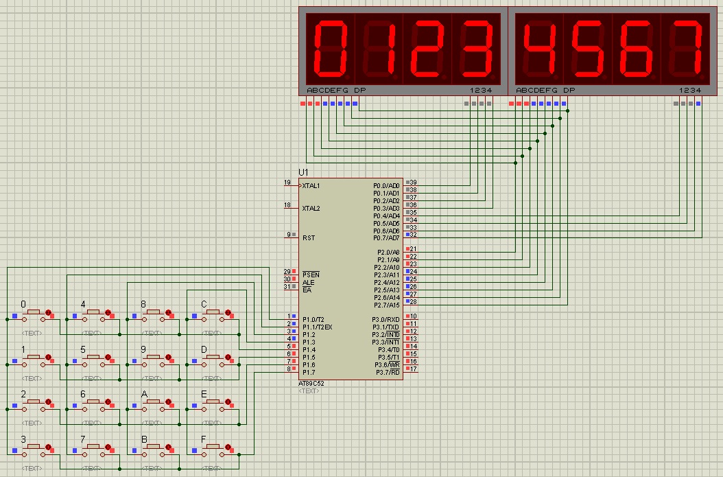

//鍵盤4*4+8位數碼管仿真實例可以串口一下
