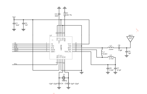

       一、友商的nRF24L01+不要求芯片底部的金屬焊盤接地,Si24R1規(guī)格書上也沒要求接地,這是因為發(fā)射功率較低只有0dbm的情況,當芯片發(fā)射功率大于0dbm以后,芯片底部的金屬焊盤會有很多白噪聲耦合到地,而nRF24L01+的參考設計金屬PAD下面有走3.3V的電源線,如果使用Si24R1 7dbm的發(fā)射功率,沒有將底部的3.3V走線移除的話,那些噪聲會干擾到電源,從而會增加通信的丟包率以及通信距離。有一些網(wǎng)友在網(wǎng)上提出,使用Si24R1替換NRF24L01P電源處需要多加一個大電容去濾波,這種做法是在一定的設計上是可行的,但是還是有一些朋友的問題沒有解決。故,為達到更好的性能,特別是發(fā)射較大功率時,建議用戶芯片底部PAD全部接地,將3.3V走線重新布線。
       二、無線音頻客戶做到第一點后還無法解決有噪聲的問題,需要考慮這個噪聲的來源,電源的純凈度,因為SI24R1相比對電源更加敏感一些,用戶可以通過走線順序來改進。本來電源的走線順序為LDO-MCU-ADC-RF,整個流程設計下來,走線方便也符合流程,但是這樣的設計弊端就是整個MCU與ADC轉(zhuǎn)換(實際噪聲maker)的噪聲全部串擾到RF的電源中,從而影響無線通信。故,用戶可以更改電源走線設計,LDO出來后分兩路,一路給到RF,一路給到MCU+ADC。

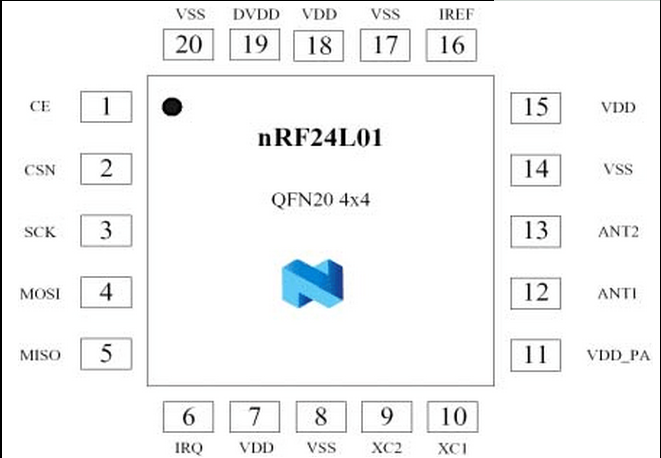

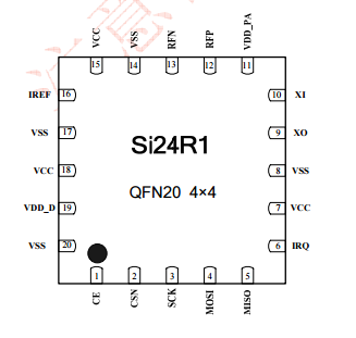

3. 定位孔SI24R1與01P的不同,左邊第一腳為第一腳。
兼容性
折疊NRF24L01+nRF24L01+是工作在2.4GHz的國際通用ISM免申請頻段GFSK調(diào)制的無線數(shù)傳芯片。最高發(fā)射功率0dBm,接收靈敏度為-85dBm,支持125個通訊頻率。使用增強型的 Enhanced ShockBurst?傳輸模式,支持6個數(shù)據(jù)通道(共用FIFO)。支持250K,1Mbps和2Mbps的空中數(shù)據(jù)傳輸速率。使用SPI接口與MCU完成數(shù)據(jù)通訊與通訊控制等功能。是目前主流的2.4G無線射頻芯片。折疊Si24R1Si24R1,它與NORDIC的NRF24L01+是完全兼容的(SPI的操作時序,寄存器定義,工作狀態(tài)圖),可以相互通信,支持NRF24L01+的所有通信功能。Si24R 完全PIN 對 PIN替換NORDIC的NRF24L01+ ,只要在原來焊NRF24L01+的位置上焊上Si24R1,就可以正常通信,而且SI24R1可以和NRF24L01+,nRF2401A等產(chǎn)品相互通信,最大功率可以做到+7dBm。
