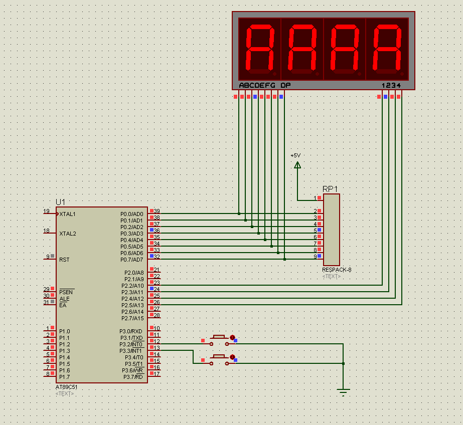

ID:433334 發表于 2018-12-1 11:11 | 顯示全部樓層 |閱讀模式
  1. #include<reg52.h>
  2. #define uint unsigned int
  4. sbit LSA=P2^2;
  5. sbit LSB=P2^3;
  6. sbit LSC=P2^4;
  7. sbit key_k1=P3^1;
  8. sbit key_k2=P3^0;
  9. sbit key_k3=P3^2;
  10. sbit key_k4=P3^3;
  11. uchar i,count;
  12. uchar code smgduan[17]={0x3f,0x06,0x5b,0x4f,0x66,0x6d,0x7d,0x07,
  13.                                         0x7f,0x6f,0x77,0x7c,0x39,0x5e,0x79,0x71};
  14. void delayms(uint z)
  15. {
  16.   uint x,y;
  17.   for(x=z;x>0;x--)
  18.   for(y=110;y>0;y--);
  19. }
  20. void init()
  21. {
  22.   LSA=1;LSB=1;LSC=0;
  23.   LSA=0;LSB=1;LSC=0;
  24.   LSA=1;LSB=0;LSC=0;
  25.   LSA=0;LSB=0;LSC=0;
  26.   TMOD=0x01;//定時器0,工作模式1
  27.   TH0=(65535-45872)/256;
  28.   TL0=(65535-45872)%256;
  29.   TR0=0;//啟動定時器0
  30. }
  31. void main()
  32. {
  33.    init();
  34.     while(1)
  35.         {
  36.    if(TF0==1)
  37.    {
  38.      TF0=0;
  39.          TH0=(65535-45872)/256;
  40.      TL0=(65535-45872)%256;
  41.          count++;
  42.          }
  43.          if(count==2)
  44.          {
  45.          count=0;
  46.          i++;
  47.          if(i>15)
  48.          i=0;
  49.          P0=smgduan[i];
  50.          }
  51. if(key_k1==0)
  52.     {
  53.       delayms(5);
  54.       if(key_k1==0)
  55.        {
  56.         TR0=1;          //啟動定時器0
  57.                }
  58.       while(!key_k1);
  59.                     }
  60. if(key_k2==0)
  61.     {
  62.      delayms(5);
  63.      if(key_k2==0)
  64.     {
  65.       TR0=0;    //停止定時器0
  66.      }
  67.        while(!key_k2);
  68.      }
  69.          }
  70.            }
ID:149144 發表于 2018-12-1 16:11 | 顯示全部樓層
第一個問題:數碼管前四位 ?  前四位怎么接的  接在哪里 ?第二個問題: 0.1 S 的速度 ! 看了半天 我是看不清  0.5 S 的你看看吧
第三個問題: 數碼管還要做其他用途嗎 ?
0.5 S 循環 0 - F   定時器 0  啟動 - P32     停止 -  P33

ID:433334 發表于 2018-12-2 21:39 | 顯示全部樓層
cuihaodianzi 發表于 2018-12-1 16:11
第一個問題:數碼管前四位 ?  前四位怎么接的  接在哪里 ?第二個問題: 0.1 S 的速度 ! 看了半天 我是看 ...
對不起,我說錯了,我想實現的是讓數碼管后4位以0.1秒的速度從0-F循環,要求利用定時器實現定時,當按下獨立鍵盤K1時數碼管停止跑數,當松開K1時數碼管繼續跑數,我寫的程序里數碼管顯示那一塊不知道怎么寫,求大神幫我改一下

ID:358930 發表于 2018-12-3 10:48 | 顯示全部樓層
老師給你的思考題,你不加思考的問老師,只能告訴你,1.學會顯示數碼管的第一位,同理學會第N位。2.學會顯示一個十六進制數據,取模軟件可用。3.學會定時器,0.1秒的定時。
ID:149144 發表于 2018-12-3 13:36 | 顯示全部樓層
米霽 發表于 2018-12-2 21:39
對不起,我說錯了,我想實現的是讓數碼管后4位以0.1秒的速度從0-F循環,要求利用定時器實現定時,當按下 ...
顯示程序我感覺上面寫上挺清楚了,把你的原理圖發過來吧,看了好久沒看懂你的意思,前四位和后四位有什么區別?還是第四位?你有幾個數碼管?怎么接的?后四位顯示 0 - f  前面顯示什么 ?LSA  LSB  LSC  都是什么,三根線控制四位的數碼管嗎 ?后面是 74595 ,138 ……?
P0=smgduan[0] ———— 0
P0=smgduan[1] ———— 1
P0=smgduan[2] ———— 2
P0=smgduan[10] ———— A
P0=smgduan[11] ———— b
P0=smgduan[12] ———— C
P0=smgduan[13] ———— d
P0=smgduan[14] ———— E
P0=smgduan[15] ———— F
ID:433334 發表于 2018-12-4 17:38 | 顯示全部樓層
cuihaodianzi 發表于 2018-12-3 13:36
顯示程序我感覺上面寫上挺清楚了,把你的原理圖發過來吧,看了好久沒看懂你的意思,前四位和后四位有什么 ...
開發板原理.pdf (404.98 KB, 下載次數: 5)
