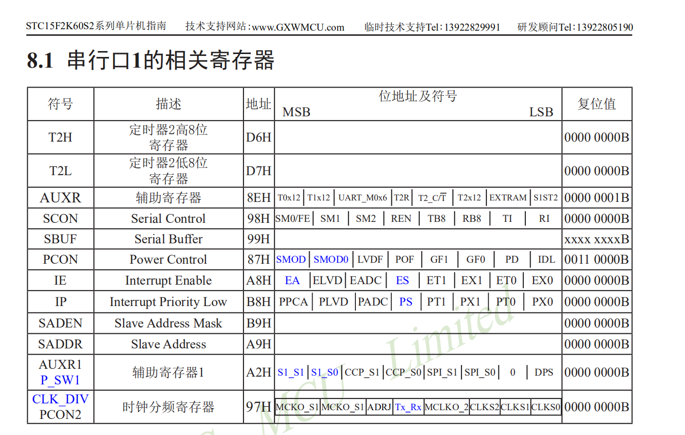

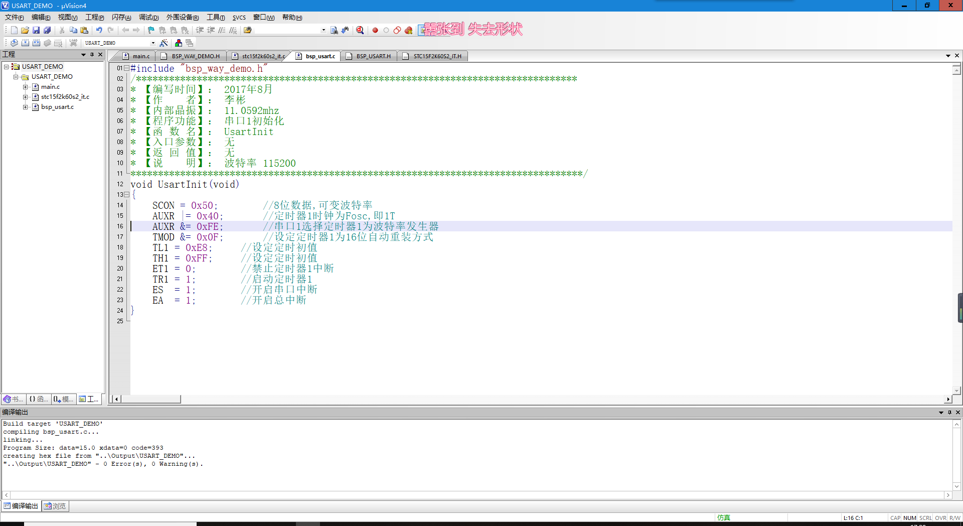

我用的單片機是stc15F2K602S,功能是串口通信,我把第二個AUXR刪掉,程序就不能串口通訊了,為什么了呢?
R_}XUP726Y)J5FE9C}3~[38.png YQ26U5ZU322PFM~JT{}WHHS.png 0TUQTTON_EF{QS2@C5T~L8M.png
ID:277550 發表于 2018-11-27 20:29 | 顯示全部樓層
看后邊的中文注釋,,,,兩次使用AUXR,做不同的設置

第一個已經完成了第二個的工作啊?第二個算出來的值與第一個一樣。
