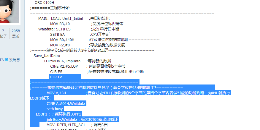

ID:401564 發表于 2018-11-10 00:32 | 顯示全部樓層
從這之后中斷就關了,BUSY就一直是1,不會再再有中斷去改變了,所以,就一直在LOOP1這循環了,檢測字節的條件滿足之后,應該是要重新打開中斷的吧 QQ截圖20181110002909.png
