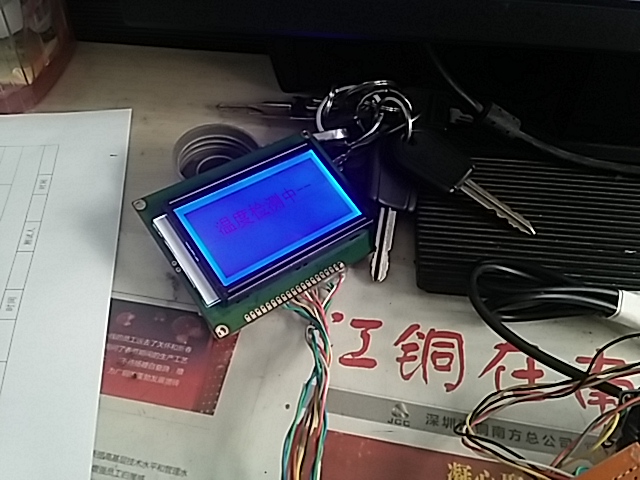

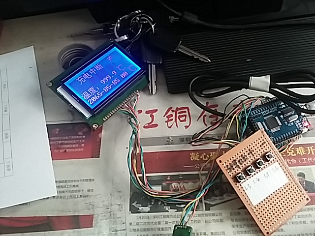

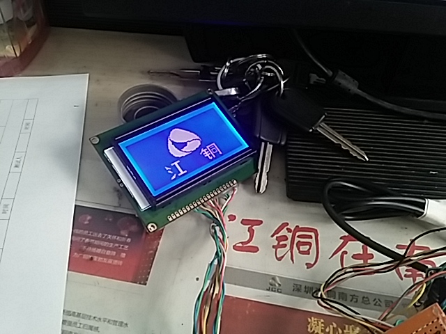

制作出來的實物圖如下:
充電插頭全智能超溫控制器的單片機源程序如下:

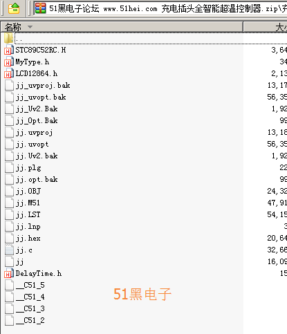

  80. …………限于本文篇幅 余下代碼請從51黑下載附件…………

所有資料51hei提供下載:
充電插頭全智能超溫控制器.zip (79.37 KB, 下載次數(shù): 55)
ID:358930 發(fā)表于 2018-11-2 14:45 來自觸屏版 | 顯示全部樓層
admin 發(fā)表于 2018-11-2 14:17
好東東 樓主能分享一下電路圖嗎?
程序運行圖片
