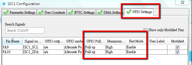

初始運作只需三個外圍器件 , SWDIO跟  SWCLK 要接 10K 電阻(手上沒有10K,我用8.2K 運作也是OK的),Boot0接560R接地即可運作。VDDA,VDD,VSS(GND) ,Boot0(GND) 都要適當接好,不要懸空。 如果要使用 I2C , SPI ,畫板時記得給上 pull-up R ,並預先考慮兩個以上I2C 或 SPI  devices的狀況,預留線路,應該就能使用愉快。唯一的困難是像我這樣的新手,要手焊 tssop20 有點難,需要練習一下。 ram看起來不大,不過一般應用應該是夠了,除非遇到像需要點陣字表這類的東西,很耗費存儲的,那就看情況是否需要加外部存儲。

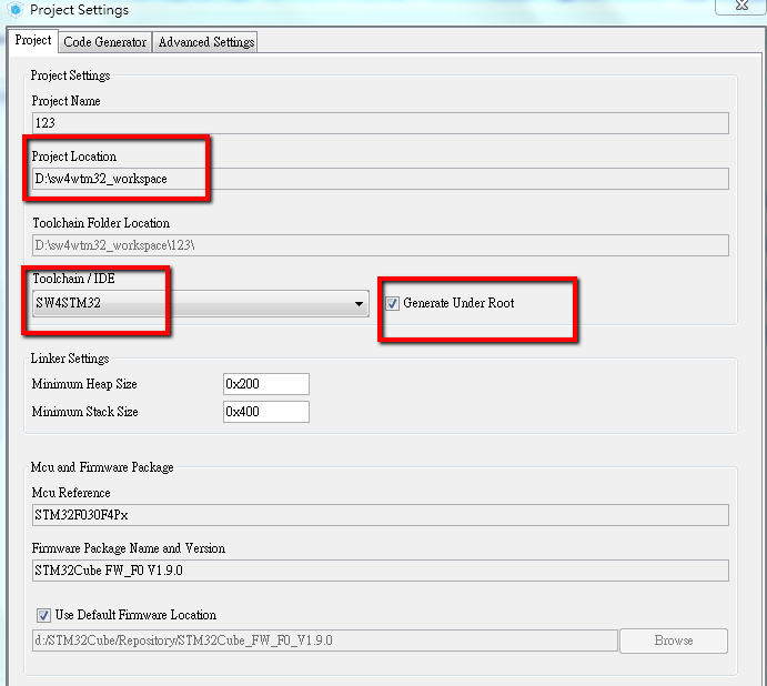

here , we use cubeMx + sw4stm32  as development tool .
1. in sw4stm32 , create a workspace
2. in cubeMx ,  assign project location in  that workspace , and check  “Generate Under Root “
3. after generating code , click “open” , then  sw4stm32 start !  enjoy !

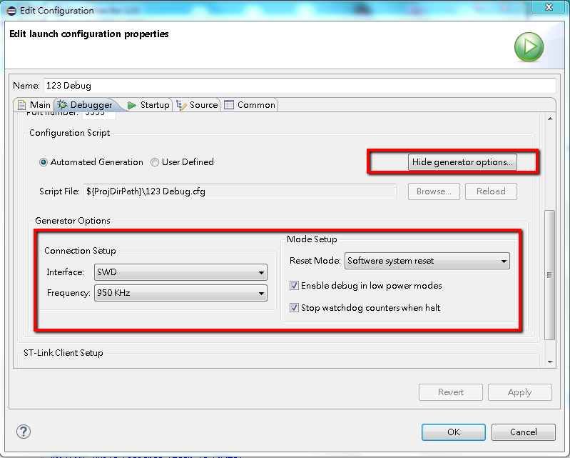

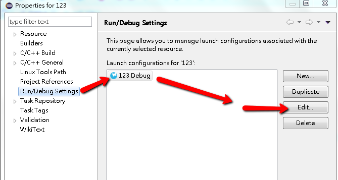

if encounter any problem when flash  program , in sw4stm32  check  project debug  option .
project -> properties -> debug/run setting-> edit (or new)
here , make sure Interface = SWD , Reset = Software , and Frequency must equal to adaptor’s frequency 。

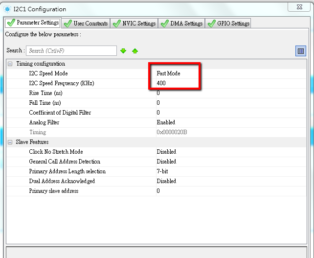

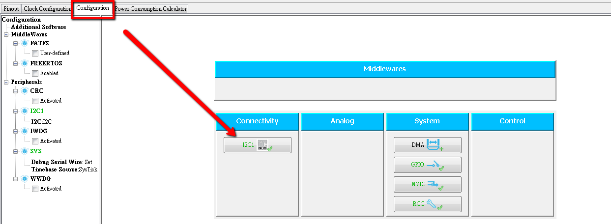

if we want to use I2C device , ex:  I2C oled , in cubeMx must configure it  right .
