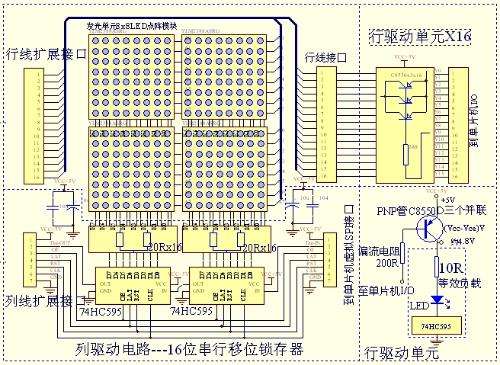

ID:155507 發表于 2018-9-23 07:46 | 顯示全部樓層
用4個8*8點陣這么組成一個16*16的點陣

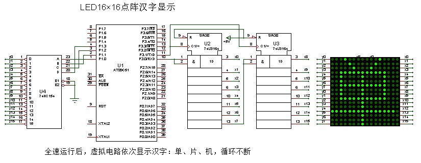

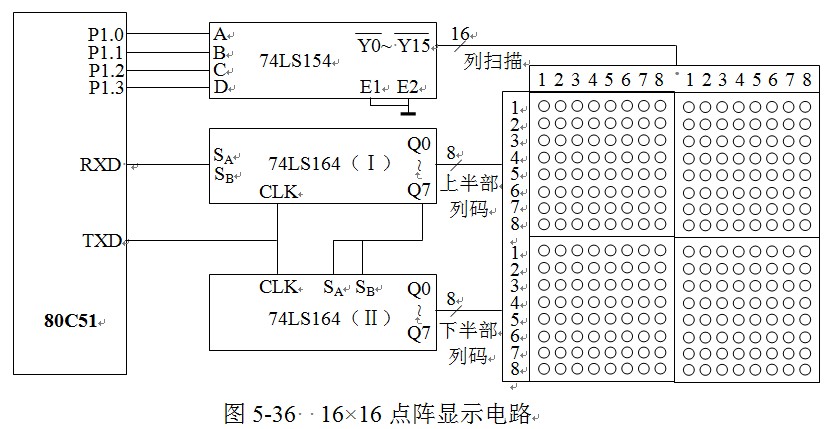

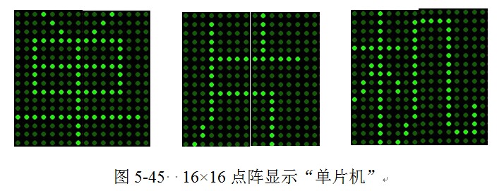

實例66  LED 16×16點陣掃描顯示漢字
⒈ 電路設計…
⒉ 漢字編碼…
⑴ 漢字編碼概述…
⑵ 漢字點陣顯示代碼…
⑶ 漢字點陣取模軟件…
⒊ 程序設計…
⒋ Keil調試…
⒌ Proteus仿真…
說明:用一片1544-16譯碼器)代替21383-8譯碼器),性價比更高。
LED顯示來說,164595性價比更高(都是串入并出移位寄存器,164控制更簡單)
Proteus仿真一下,確認有效。
實例66a LED 16×16點陣漢字顯示.rar (48.21 KB, 下載次數: 86)
以上摘自張志良編著《80C51單片機仿真設計實例教程——基于Keil CProteus》清華大學出版社ISBN 978-7-302-41682-1.書中電路和程序設計有詳細說明,程序語句條條有注解。

ID:608600 發表于 2020-7-7 12:08 | 顯示全部樓層
頁對頁,行對行,不過需要用到595驅動
