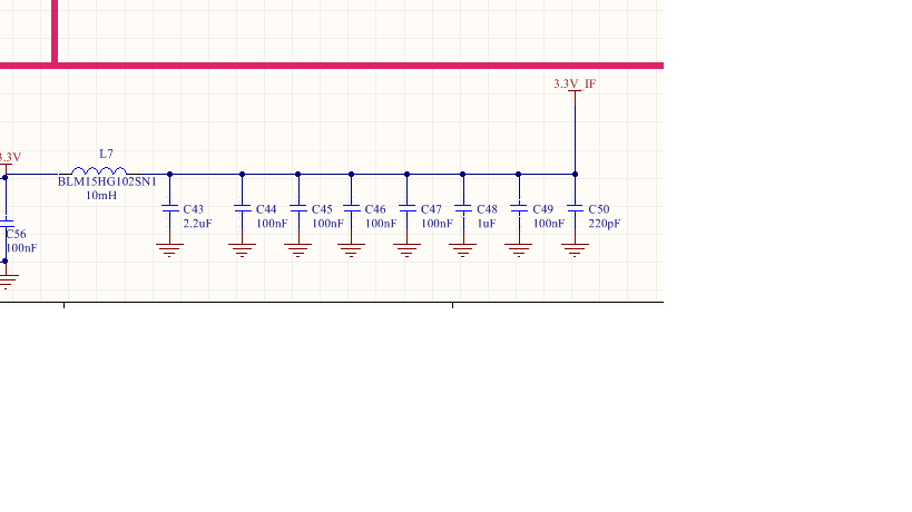

1.png 2.png 電感 L7輸入3.3v  ,結(jié)果輸出電壓 1.8v 左右,不知道為什么 。是電容值或者電感值用錯(cuò)了嗎,用錯(cuò)也不該電壓不對(duì)呀

分析這個(gè)電路太簡(jiǎn)單了。建議你用示波器看。
ID:7485 發(fā)表于 2018-7-12 21:10 | 顯示全部樓層
你的電感斷路了吧?
ID:142059 發(fā)表于 2018-7-12 21:47 | 顯示全部樓層
說明電容或輸出端有隱性短路,建議在3.3輸入那里串一個(gè)電源表看看無負(fù)載時(shí)靜態(tài)電源大不大
ID:349617 發(fā)表于 2018-7-13 08:39 | 顯示全部樓層
有三個(gè)問題會(huì)引起
1、電容有漏電,也就是電容出現(xiàn)了短路,存在一定的阻值還沒有直接電路。
2、電感內(nèi)阻增大。
3、電源本身內(nèi)阻增大。
用排除法一個(gè)一個(gè)排除吧。
ID:370718 發(fā)表于 2018-7-13 11:26 | 顯示全部樓層
電容出現(xiàn)了短路吧
ID:370671 發(fā)表于 2018-7-13 14:09 | 顯示全部樓層
我覺得5樓是正解
ID:371554 發(fā)表于 2018-7-14 16:27 | 顯示全部樓層
電感不對(duì)會(huì)降。
ID:111634 發(fā)表于 2018-7-15 15:57 | 顯示全部樓層
本帖最后由 zl2168 于 2018-7-15 15:58 編輯
與你的輸入電源性質(zhì)有關(guān),基本原理是電感(感抗)、電容(容抗)分壓。對(duì)純直流,電感電容不會(huì)降壓,但電感有直流電阻,電容有漏電電阻。
學(xué)點(diǎn)電工理論,打好基礎(chǔ),就不難分析了。
ID:342822 發(fā)表于 2018-7-15 17:28 | 顯示全部樓層
電感變成純電阻啦。
