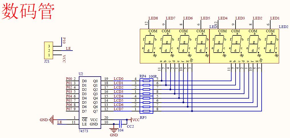

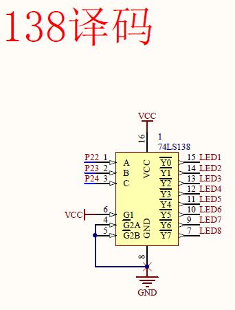

ID:353299 發表于 2018-6-21 20:30 | 顯示全部樓層 |閱讀模式

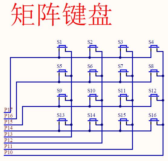

單片機新人求大神指教                   51單片機 STC89C52RC的芯片 用4*4矩陣鍵盤鍵入數字(最多五位)如何才能讓這五位數字同時穩定的顯示在數碼管上(數碼管共陰極)
ID:353299 發表于 2018-6-21 20:31 | 顯示全部樓層
如果需要連線 請給出原理圖謝謝

ID:164602 發表于 2018-6-22 07:30 | 顯示全部樓層
你看看我的程序!#include<reg51.h>

sbit LSA=P2^2;//138譯碼器
sbit LSB=P2^3;
sbit LSC=P2^4;

        for(i=0;i<8;i++)
                switch(i)
                        case(0):
                                LSA=0;LSB=0;LSC=0; break;
                        case(1):
                                LSA=1;LSB=0;LSC=0; break;
                        case(2):
                                LSA=0;LSB=1;LSC=0; break;
                        case(3):
                                LSA=1;LSB=1;LSC=0; break;
                        case(4):
                                LSA=0;LSB=0;LSC=1; break;
                        case(5):
                                LSA=1;LSB=0;LSC=1; break;
                        case(6):
                                LSA=0;LSB=1;LSC=1; break;
                        case(7):
                                LSA=1;LSB=1;LSC=1; break;
                GPIO_DIG=DisplayData;
                j=10;
                while(j--);
                GPIO_DIG=0x00;
void KeyDown(void)
        unsigned char a=0;
        GPIO_KEY=0x0f;
        if(GPIO_KEY!=0x0f)
                Delay10ms();
                if(GPIO_KEY!=0x0f)
                        KeyState=1;
                        switch(GPIO_KEY)
                                case(0X07):        KeyValue=0;break;
                                case(0X0b):        KeyValue=1;break;
                                case(0X0d): KeyValue=2;break;
                                case(0X0e):        KeyValue=3;break;
                        GPIO_KEY=0Xf0;
                        Delay10ms();
                        switch(GPIO_KEY)
                                case(0X70):        KeyValue=KeyValue;break;
                                case(0Xb0):        KeyValue=KeyValue+4;break;
                                case(0Xd0): KeyValue=KeyValue+8;break;
                                case(0Xe0):        KeyValue=KeyValue+12;break;
                        while((a<200)&&(GPIO_KEY!=0xf0))
                                Delay10ms();
                                a++;
                        a=0;

不知道你了解了數碼管的動態顯示沒有,沒有的話先學習下,十分鐘內就學會,一般是兩個鎖存器控制,先打開位選,選好一個數碼管,再打開段選,選擇該數碼管要顯示的數。然后開始下一個數碼管,如此循環往復就可以了。
