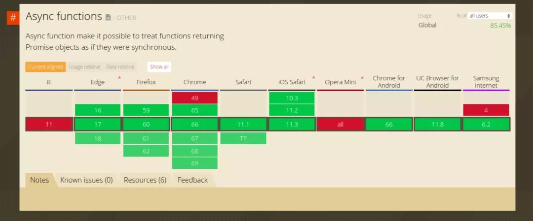

除了可讀性,async/await 還對瀏覽器提供了原生支持。目前所有的主流瀏覽器都完全支持異步功能。

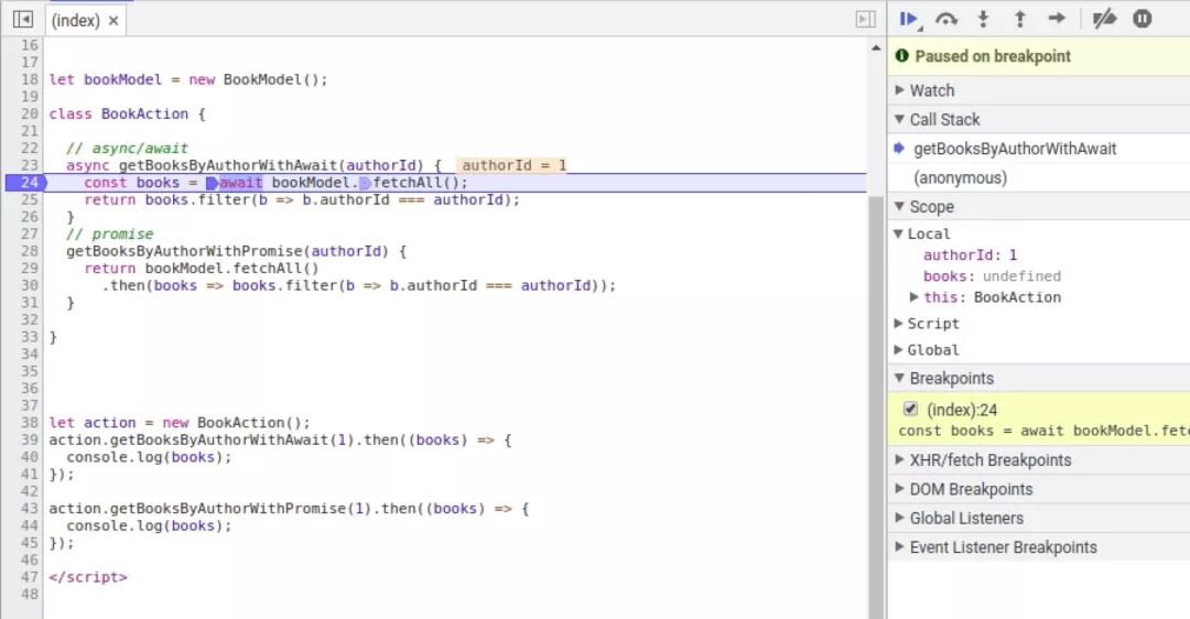

原生支持意味著不需要編譯代碼。更重要的是,它調試起來很方便。在函數入口設置斷點并執行跳過 await 行之后,調試器會在 bookModel.fetchAll() 執行時暫停一會兒,然后移動到下一行(也就是.filter)!這比使用 promise 要容易調試得多,因為你必須在.filter 這一行設置另一個斷點。
