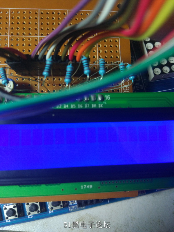

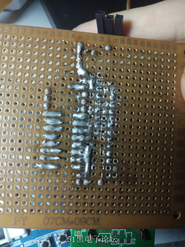

焊了個1602液晶顯示的板子,代碼燒錄進去發現前排黑框,各位大神可以幫我看下嗎,硬件問題,用開發版測過程序可以用
ps:本人純自學,不是專業的,可能焊的不是很好,希望會的大神可以幫下忙,謝謝

引線肯定有接觸不良的或者沒通的,另外對比度也沒有調好。
ID:97554 發表于 2018-6-11 11:31 | 顯示全部樓層
沒看懂你那一堆電阻干什么用的,上拉嗎?51點1602不用上拉電阻就可以啊,數據接一個口,然后EN   RS  RW三個接到另外一個IO口的三個腳,在程序里指定就完事了。

芯片是stc89c52,調了對比度沒用,應該是其他問題

嗯,接p0口的上拉電阻

不用上拉電阻,EN   、RS  、RW、D0 - D7 這11個引腳連接好了就應該沒有問題,另外你的開發板有沒有帶譯碼器什么那些東西你看清楚。如果都是直通的,按理不存在時序那些問題的。
