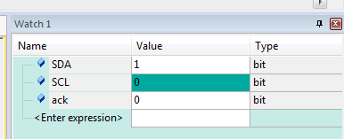

  【檢查從機應答程序】函數,我知道第363行SDA置1是為了釋放數據總線,方便if條件中讀取數據總線的值。可我代碼調試的話,跑到這里ack一直都等于0,單片機仿真倒是正常輸出。請問,為什么會這樣呢?

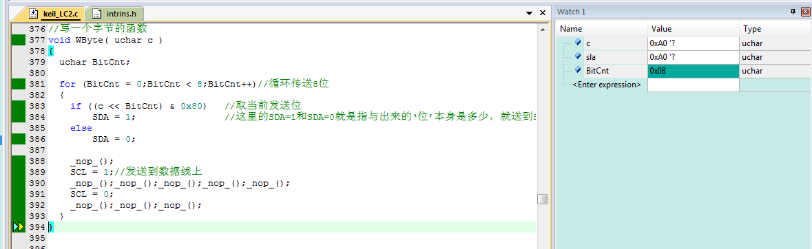

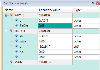

【寫一個字節(jié)的函數】,入參是0xa0。在調試中,無論是locals、watch還是memory中查看變量c,一直保持0xa0不變。我在代碼優(yōu)化等級Code Optimization Level里改過0級或3級也不起作用。

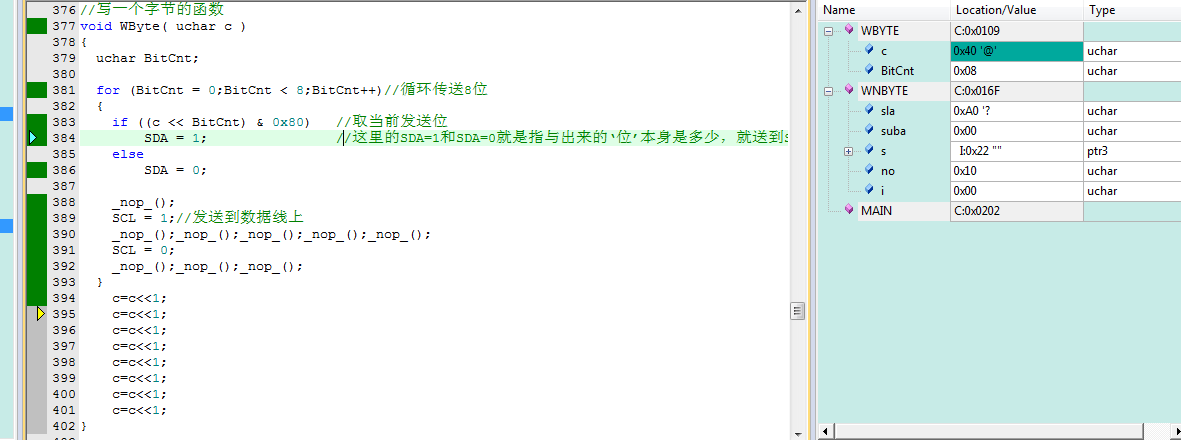

特地把c放到for循環(huán)外左移才會刷新,如圖所示: h516.PNG
請問是什么原因?有什么辦法能看到c在if中刷新的過程嗎?

ID:348888 發(fā)表于 2018-6-11 09:28 | 顯示全部樓層
首先感謝您的回應。可是我第一個問題中的截圖是在keil中調試的。我一開始就合原理圖仿真了,仿真沒問題。現在,我只是想問keil中調試的現象問題。
