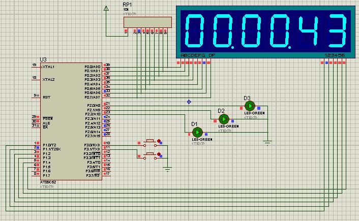

這是我自己設計的計時和點亮三個小燈的設計,現在發現計時和點亮小燈沒法同時實現.
遇到的問題如下:
1.假如我把led_display程序發在while語句最后一行,會發生數碼管前五位會隨著小燈一起閃爍顯示。
2.假如我把led_display程序發在while語句第一行,會發生數碼管前五位不顯示。
所以我想請教這個led_display語句應該發在哪里比較好。
下面附上程序+原理仿真圖:
仿真圖
仿真圖

ID:213173 發表于 2018-6-10 06:43 | 顯示全部樓層
因為你使用delay處理兩個程序,就會產生互相干擾。你把數碼管動態顯示放在中斷里,中斷時間改為1ms就不會互相干擾了。

ID:168971 發表于 2018-6-10 14:58 來自觸屏版 | 顯示全部樓層
放在中斷里試試,弄個標志位,應該可以
ID:264029 發表于 2018-6-10 18:53 | 顯示全部樓層
wulin 發表于 2018-6-10 06:43
因為你使用delay處理兩個程序,就會產生互相干擾。你把數碼管動態顯示放在中斷里,中斷時間改為1ms就不會互 ...
問題解決了,謝謝解答。
