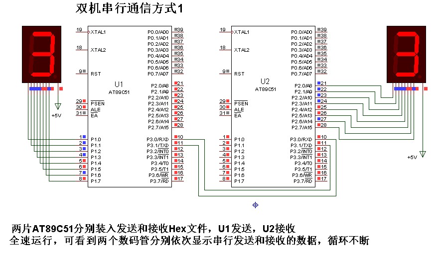

介紹你一個參考案例
實例77  雙機串行通信方式1
Proteus仿真一下,確認有效。 實例77 雙機通信方式1.rar (40.4 KB, 下載次數: 5) 串1.jpg
以上摘自張志良編著《80C51單片機仿真設計實例教程——基于Keil CProteus》清華大學出版社ISBN 978-7-302-41682-1,內有常用的單片機應用100案例,用于仿真實驗操作,電路與程序真實可靠可信可行。書中電路和程序設計有詳細說明,程序語句條條有注解。
