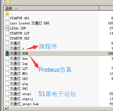

51單片機交通燈仿真原理圖如下(proteus仿真工程文件可到本帖附件中下載)
單片機源程序如下:
