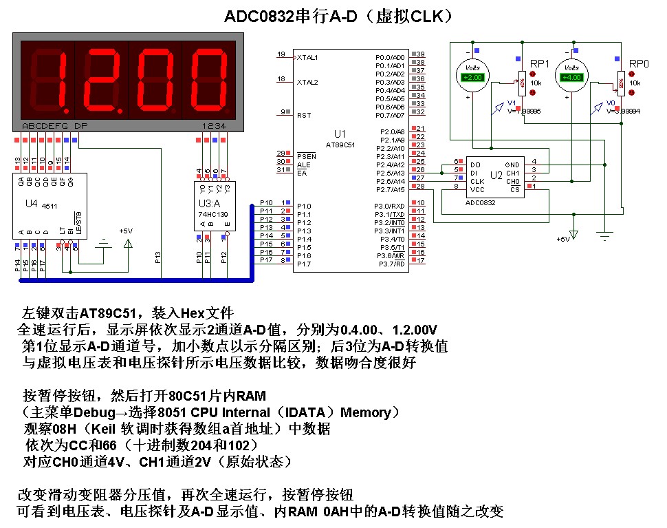

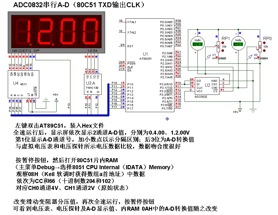

實例85  ADC0832串行A-D(TXD輸出CLK)
Proteus仿真一下,確認有效。
實例85 ADC0832串行A-D( TXD輸出CLK).rar (36.86 KB, 下載次數(shù): 6)
以上摘自張志良編著《80C51單片機仿真設計實例教程——基于Keil CProteus》清華大學出版社ISBN 978-7-302-41682-1,內有常用的單片機應用100案例,用于仿真實驗操作,電路與程序真實可靠可信可行,可演示,可觀測,書中電路和程序設計有詳細說明,程序語句條條有注解。

實例86  ADC0832串行A-D(虛擬CLK)
Proteus仿真一下,確認有效。
實例86 ADC0832串行A-D(虛擬CLK).rar (35.29 KB, 下載次數(shù): 10)
以上摘自張志良編著《80C51單片機仿真設計實例教程——基于Keil CProteus》清華大學出版社ISBN 978-7-302-41682-1內有常用的單片機應用100案例,用于仿真實驗操作,電路與程序真實可靠可信可行,可演示,可觀測,書中電路和程序設計有詳細說明,程序語句條條有注解。
