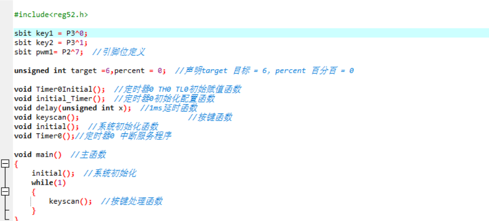

#include<reg52.h>
sbit key1 = P3^0;
sbit key2 = P3^1;
sbit pwm1= P2^7;  //引腳位定義
unsigned int target =6,percent = 0;  //聲明target 目標 = 6,percent 百分百 = 0
void Timer0Initial();  //定時器0 TH0 TL0初始賦值函數
void initial_Timer();  //定時器0初始化配置函數
void delay(unsigned int x);  //1ms延時函數
void keyscan();                                                   //按鍵函數
void initial();  //系統初始化函數
void Timer0();//定時器0 中斷服務程序
void main()  //主函數
    initial();  //系統初始化
    while(1)
        keyscan();  //按鍵處理函數
void keyscan()  //按鍵處理函數
    if(key1 == 0)  //按鍵1是否按下
    delay(3);                  //延時3ms
    if(key1 == 0)
        if(target >= 7)  //target 是否大于等于 7
            target -= 1;  //target - 1
        while(key1 == 0)  //按鍵1按下
        {P1 = 0x00;}
    P1 = 0xFF;
    if(key2 == 0)
        delay(3);
        if(key2 == 0)
            if(target <= 26)  //target 是否小于等于 26
                target += 1;  //target + 1
            while(key2 == 0)
            {P1 = 0x00;}
        P1 = 0xFF;
void initial()  //系統初始化函數
    key1 = 1;
    key2 = 1;
    P1 = 0xff;
    initial_Timer();  //定時器0 初始化
/*使用11.0592mhz晶振
92次計時為100us
void Timer0Initial()  //定時器0 高八位 低八位  初始賦值
    TH0 = (65536-92)/256;
    TL0 = (65536-92)%256;
}  //該初值使每0.1ms產生一次中斷
void initial_Timer()  //定時器中斷0 初始化
    EA = 1;
    ET0 = 1;
    TMOD = 0x01;
    Timer0Initial();
    TR0 = 1;
void delay(unsigned int x)  //1ms延時函數
    unsigned int i,j;
    for(i = 0;i< x; ++i)
        for(j = 120; j >0 ; --j)
void Timer0() interrupt 1 using 0  //定時器0 中斷服務程序
    percent += 1;   //per + 1
    if(percent == 200)  //per 是否等于 200
        percent = 0;  //per = 0
        pwm1 = 1;                 //信號線輸出高電平
    if(percent == target)  //par 是否等于 tar
        pwm1 = 0;  //信號線輸出低電平
    Timer0Initial();  //定時器0 初始賦值
