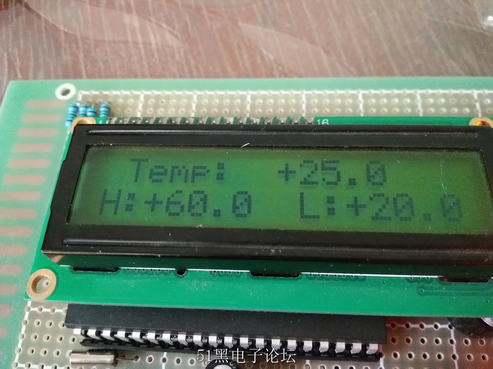

DS18B20測(cè)溫報(bào)警時(shí),液晶顯示實(shí)時(shí)溫度,超出上下限溫度,聲光報(bào)警,proteus仿真沒(méi)有任何問(wèn)題,但是實(shí)物焊接好后,液晶顯示溫度會(huì)跳,就是如下圖,00.0與實(shí)時(shí)溫度來(lái)回跳,把聲光報(bào)警關(guān)閉后,仿真還是沒(méi)有問(wèn)題,但是實(shí)物的話會(huì)一直顯示00.0,且不會(huì)變,請(qǐng)教一下,這是為啥?急求急求!

18B20不能高溫焊接,鉻鐵200多度, 點(diǎn)的時(shí)間長(zhǎng), 它就會(huì)壞, 最好用杜邦座連接,;再有檢查連接線有沒(méi)有錯(cuò)?

應(yīng)該不是DS18B20出問(wèn)題了,因?yàn)榈蜏鼗蚋邷兀ㄎ以O(shè)置的溫度閾值范圍內(nèi))時(shí),并沒(méi)有出現(xiàn)問(wèn)題,是實(shí)時(shí)顯示溫度,可是到了正常范圍內(nèi),就會(huì)跳
